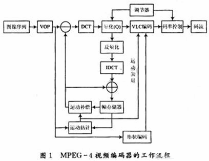

MPEG-4编码器主要由形状编码、纹理编码和运动编码三部分组成。帧格式分为I-VoP,P-VOP和B-VOP。这里只讨论I-VOP和P-VOP。I-VOP采用纹理编码来消除一帧图像数据间的空间冗余度;P-VOP是参考前一帧图像,并采用两种参数来编码。一种是当前要编码的图像与参考图像之间的差值;另一种是运动矢量。编码器的具体结构模块如图1所示。

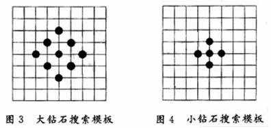

确定了块匹配准则后,就要进行最优匹配点的搜索,MPEG-4校验模型最后采用钻石搜索法(Diamond Search,DS)。钻石搜索法是一种利用搜索模板的形状和大小,对运动估计算法速度及精度产生重要影响的快速搜索法。选用了两种形状和大小都不相同的搜索模板:一种是大钻石搜索模板(Large DiamondSearch Pattern,LDSP),它有9个候选位置:(0,0),(0,2),(1,1),(2,0),(1,-1),(0,-2),(-1,-1), (-2,0)和(-1,1)。具体模板如图3所示。一种是小钻石搜索模板(Small Diamond Search Pattern,SDSP),它包含5个候选位置:(0,0),(0,1),(1,0),(0,-1)和(-1,0)。具体模板如图4所示。
钻石搜索过程如下:以当前帧的当前宏块的左上角起点坐标为大模板的原点 (0,0),在参考帧的搜索范围内,分别以大模板的(0,0),(0,2),(1,1),(2,0),(1,-1),(0,-2),(-1,-1), (-2,0)和(-1,1)像素点作为宏块的左上角起点,将该宏块和当前帧的宏块做SAD16×16运算,选择SAD16×16值最小的左上角起点作为暂时的最佳匹配点,此点与当前宏块左上角起点之间的位移就是运动矢量。判断此运动矢量是否适合特定的规则,如果不适合,则进行新一轮的大钻石模板搜索,直到找到适合条件的运动矢量。然后再以大钻石模板搜索的最佳匹配点为中心点(0,0),用小钻石搜索模板进行(0,1),(1,0),(0,-1)和 (-1,0)四个参考点的精确搜索,搜索到的SAD16×16值最小点就是最终的最佳匹配点,最佳匹配点与当前宏块的左上角起点之间的位移就是最终的运动矢量。

根据图1并结合MPEG-4编码器各个模块的实现原理,进行编码器主函数的编写和调试。初步确定编码器的主函数应包括以下三部分:
初始化部分由于参考代码中存在RGB到YUV的图像格式转换函数(本文未介绍),则应开辟相应的存储BMP和YUV图像的空间;还要开辟空间存放编码器生成的压缩文件;必须设置编码器的编码参数。
编码处理部分此部分是通过循环编码各帧图像来实现的,读入一帧图像后,判断是采用I帧还是P帧,然后输出VOP头信息,进行当前VOP的编码并输出位流信息到缓冲器中,最后利用fwrite函数形成磁盘文件。
释放资源前面两个阶段开辟的内存空间必须释放掉,整个视频的编码过程结束。
