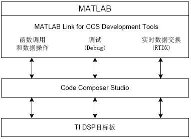

CCSLink 工具通过双向连接将MATLAB、CCS 和DSP 目标板联系起来,允许开发者利用MATLAB 强大的可视化、数据处理和分析函数对来自CCS 的数据进行分析和处理,极大地简化TI 公司DSP 软件的分析、调试和验证过程。三者关系如图1示。

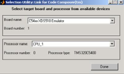

在对DSP 进行操作之前,应该首先建立一个DSP 目标。对于配置了多DSP 系统的用户,CCSLink 提供了两种选择DSP目标的工具:ccsboardinfo 函数和boardprosel 图形用户界面,用户可以根据返回值和自己需求选择相应的对象。以采用图形用户界面为例,若配置有XDS510 Emulator 和C5416 Simulator 二种DSP 系统,运行[boardNum,procNum] = boardprocsel,则MATLAB 通过对CCS 配置的自动检测,出现图2 所示的目标选择界面。本文根据需要选择硬件仿真器C54xxXDS510Emulator 并点击Done,则可返回板卡编号和处理器编号:
boardNum=1,procNum=0。

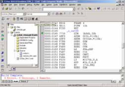

则如代码注释所示,在MATLAB 环境下完成了对工程文件的调入、编译,生成可执行文件并将其加载到DSP 目标板。利用鼠标操作切换到CCS 界面,可以看到在MATLAB 下已经完成了对CCS 的各种操作过程,如图3 所示。
