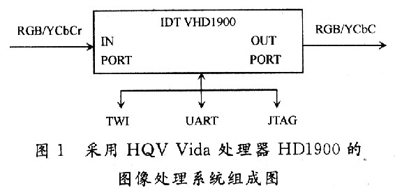

图1为采用HQV Vida处理器HDl900的图像处理系统组成图,该系统功能强大,但结构简单,除了输入、输出端口外,只有TWI总线接口和UART及JTAG接口。HDl900将自动HQV和HQV StrearmClean两项新技术集成在芯片内部,其中的HQV StreamClean融入了自适应蚊噪、马赛克和时间三项降噪技术,有选择地降低了这些难以消除的图像失真。同时自动HQV技术可实现免手动调整,以优化质量各异的、来自于不同源或内容的图像质量。
HDl900采用14位内部处理和12位用于色深输出处理及xvYCC处理的3D色域转换,这些功能将正常和宽色域内容准确转换为显示器的本地色域。VHDl900还采用6轴色彩控制,可以独立调整任何颜色的色调、饱和度和亮度。所有的视频处理技术都是完全集成的,并以现有视频处理器的最小尺寸来制造。HDl900视频处理器无需外部存储器,通过集成片上存储器,能轻易集成在任何视频系统当中。

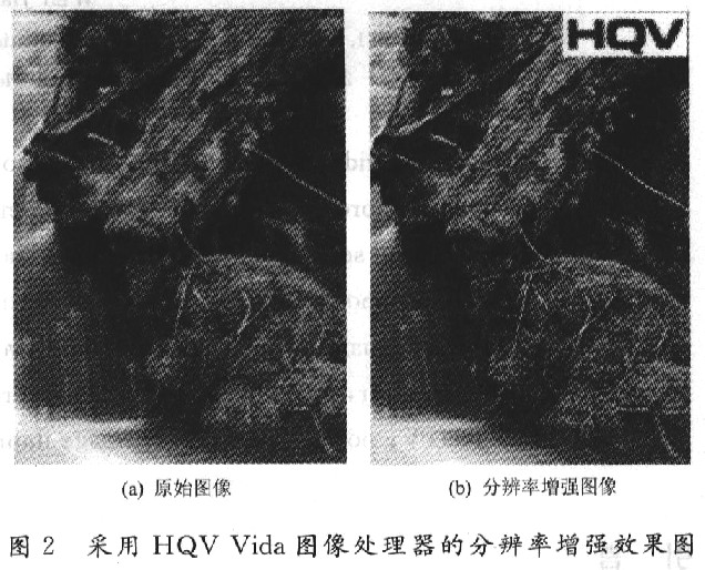

现在大部分视频内容都采用标清的分辨率,大量互联网内容甚至采用更低的分辨率。为了将这些视频源转变成高清格式,需要高质量的缩放引擎。尽管这些图像和本地的高清素材具有相同的像素,但其细节却不尽相同,这就需要采用HQV Vida处理器的分辨率增强引擎。HQV Vida处理器利用四场运动自适应去隔行和多场频跟踪,增强了图像细节和质量,扩展了12位色彩处理和细节增强。通过运用分辨率增强算法,这样就可以只在需要增强或不够锐利的边缘,或是图像渐进区进行增强。分辨率增强还可用于高清视频,结果将标清源转化为高清质量,使其细节看起来更清晰。此外,该器件还提供高压缩视频的实时清理,降低了来自低质量源的马赛克和蚊噪等压缩失真。通过自适应增强图像的边缘,Vida算法能使上转换的标清素材看起来接近高清素材。图2为采用HQV Vida图像处理器的分辨率增强效果图,其中(a)为原始图像,(b)为分辨率增强后的效果,树干上的苔藓清晰可见。
