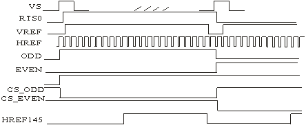

逻辑功能设计大体分为以下几个部分:DSP与CPLD的总线切换逻辑;场延迟部分(HREF的下降沿进行计数器设计);LLC2控制的SRAM地址产生部分;SRAM片选信号、写信号以及同步时钟选择时序控制部分。其中CPLD和DSP之间的总线管理是设计中的难点。图像采集时序如下图所示。
图2:图像采集时序图
具体描述如下:置低DSP的XF引脚产生START采集启动信号,它向CPLD发出图像采集命令,当VS上升沿来临时,如果RTS0为低电平,则表明是奇场即将到来,产生ODD高电平信号,对ODD取反再与DSP输出的nPS相或后用作SRAM (ODD)的片选信号CS_ODD。在VREF上升沿时刻,启动场延迟计数器,场延迟是在CPLD中实现的,从每帧625行到480行需要舍弃145行(奇、偶场各采集240行),在CPLD中利用行同步参考信号HREF进行计数器设计(HREF<240)。场延迟结束时,置高HREF145信号,有效图像数据采集开始接受,当VREF出现下降沿时,置低HREF145信号,奇场图像采集完成;如果RTS0为高电平,则表明偶场即将到来,产生EVEN高电平信号,对EVEN取反再与DSP输出的nPS相或后用作SRAM (EVEN)的片选信号CS_EVEN,场延迟仍然利用行同步参考信号HREF进行计数器设计(HREF<240)来实现,场延迟结束时,置高HREF145信号,有效图像数据采集开始接受,当VREF出现下降沿时,置低HREF145信号,偶场图像采集完成。此外GCSWITCH信号作为CPLD选择内部时钟的控制信号,当GCSWITCH为高电平期间,表示CPLD获取总线权,系统处于图像采集阶段,CPLD内部时钟为LLC2;当GCSWITCH为低电平期间,表示DSP收回总线权,系统处于图像处理阶段,此时CPLD内部的时钟信号为DSP输出时钟信号CLOCKOUT。奇、偶场图像存储器采用了ISSI公司的l0ns级256K×16高速SRAM,LLC2时钟为13. 5MHz,即每个像素时钟大约为74.1ns,每一个LLC2脉冲产生一次SRAM地址,相对于SRAM的10ns级的读写周期来说完全可以满足要求。利用LLC2(约13.5MHz)时钟进行写逻辑时序控制设计如下图所示:

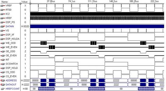

由于篇幅有限,故没有列出VHDL具体代码,现只给出仿真结果。仿真结果如下所示:
图4:循环采集处理仿真图
上面的循环采集处理仿真图就是实际系统工作时采集模块中各个信号的时序逻辑关系。从仿真图可以看出通过对CPLD的编程实现了多点的行、场延时,奇偶场分离存放,从而得到多分辨率的图像数据,以及DSP中断产生、逻辑总线切换信号、下一帧的开始触发信号、奇偶场对齐信号等都能满足系统时序要求。采集一帧640×480的图像约需22.75ms,可以满足实时性的要求。
