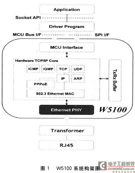

北京博控自动化有限公司推出的高速硬件以太网协议芯片W51O0,很好的解决了上述问题。它本身集成了高度成熟的TCP/IP协议栈、以太网MAC层、PHY层等,支持TCP、UDP、IPv4、ICMP、ARP、IGMP和PPPoE等协议,这些协议已经在很多领域经过了多年的验证。它支持4个独立的Socket通信,内部16 KB的发送/接收缓冲区可快速进行数据交换,最大有效通信速率可达25 Mbps。使用W5100不需要考虑以太网的控制,只需要进行简单的端口(socket)编程,像访问外部存储器一样简单。它提供两种并行总线接口(直接总线与间接总线)以及串行SPI接口。W5100大大减少了硬件接口设计和网络编程的工作量,并且可以实现可靠稳定运行的远程数据通信系统,可广泛应用于各种安全检测、电力系统的测量监控音视频传输、远程信息传输等领域。图1为W5100的系统构架图。

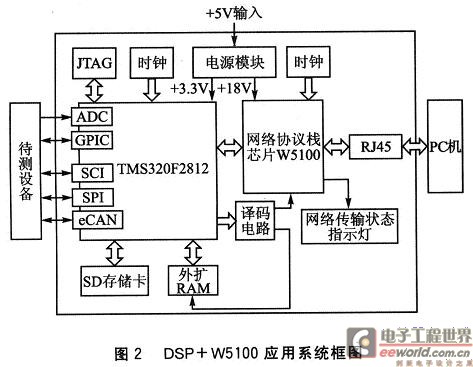

下面给出了一种TMS320F2812(简称F2812)和W5100相结合的嵌入式网络控制系统,应用程序由DSP来执行,而网络协议的处理与数据的传输则由W5100来实现。在进行系统设计时不必考虑网络协议的细节,只需要解释并执行网络芯片传送过来的指令和数据就可以实现与Internet网络连接,且不需要操作系统的支持,具有接口电路简单,编程方便等特点。系统框图如图2所示。
从图2中可以看出,需要检测或传输的信号和数据可以通过F2812丰富的外设接口直接输入,并且可以根据实际需要由DSP芯片对其进行预处理工作,然后传输至W5100芯片,完成网络协议的处理,再通过自带变压器的RJ45网口传至PC机。同理,由PC机发出的控制指令或是传出的数据,也可反方向地传输至DSP的信号和数据输出端,实现了DSP嵌入式系统的网络化数据采集与传输。JTAG接口用来根据具体要求烧写程序到DSP内部的Flash,外扩RAM用于处理传输过程中的数据,SD存储卡用于存储数据,它们使得数据的处理变得更加灵活。网络传输状态指示灯反映了数据传输的实时状态。

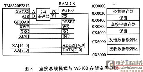

图3为直接总线接口模式的硬件结构框图。通过译码电路将外扩RAM和W5100映射到F2812的ZONE2区,W5100占用从0X90000到0X98000共32K的地址空间。F2812和W5100的接口电平都是3.3 V,不需要电平转换器,可以直接连接。F2812的GPIOA0作为W5100的复位信号,两者的读写信号线以及地址线和数据线直接相连,W5100的中断信号线直接接入F2812的外部中断XINTl。不难看出,该模式下硬件电路的设计相对简单,形式类似于DSP芯片外扩RAM,只是增加了复位和中断两条控制线。就F2812而言,对W5100的操作与读写RAM一样。
图3中,W5100的公共寄存器用来设置W5100的工作模式、中断向量、IP地址、网关地址、子网掩码、物理地址、超时值等相关信息;套接字寄存器平均分为4部分,对4个独立的网络通道单独设置;发送和接收数据缓冲区用来存放临时数据。通过设置W5100内部的控制寄存器,设计者完全可以像在局域网中配置IP地址一样简单地配置设计的系统,通过灵活创建和选择TCP和UDP套接字(socket)来完成网上的数据交换。W5100支持多种网络通信协议。本系统中采用TCP/IP协议的服务器模式,接收PC机的命令并执行相应的数据采集和传输工作。程序包括6个子模块:初始化模块、创建socket模块、网络连接模块、数据发送模块、数据接收模块、关闭socket模块。初始化模块主要完成对DSP自身的初始化和对W5100的初始化。DSP的初始化任务主要是设置中断和根据具体要求设定接口参数。W5100的初始化包括对网关、子网掩码、IP地址、MAC地址的设置。
