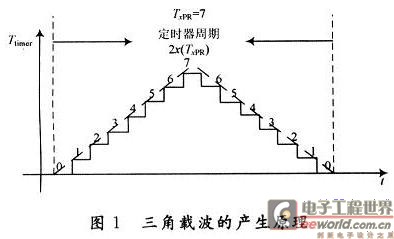

在用数字化控制技术产生PWM脉冲时,三角载波实际上是不存在的,完全由软件及硬件定时器代替,图1为三角载波的产生原理(Ttimer为定时器的值)。 PWM脉冲的产生机理为:定时器重复按照PWM周期进行计数。比较寄存器用于保持调制值,比较寄存器中的值与定时器计数器的值相比较,当两个值匹配时, PWM输出就会跳变;当两个值产生二次匹配或者一个定时器的周期结束时,就会产生第二次输出跳变。通过这种方式就会产生一个周期与比较寄存器值成比例的脉冲信号。在比较单元中重复完成计数、匹配输出的过程,产生PWM信号,如图2所示。

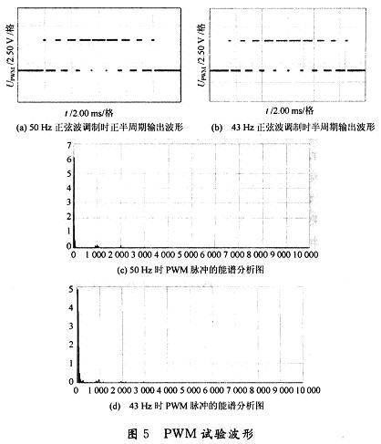

为了验证提出的PWM算法的正确性和可行性,利用TI公司的TMS320F2812进行实验;系统采用30 MHz外部晶振,通用定时器时钟的频率由系统5倍频后,再6分频得到,为25 MHz。该实验采用的载波频率为fz=1 kHz,定时器周期值T1=12 500。输出频率f1=50 Hz时,载波比n1=20。选择在定时器达到周期值时装载更新占空比的值,相当于在三角载波的波峰时装载。
实验结果见图5(UPWM为PWM脉冲幅值):图5(a)为单极性调制时采用该算法得到的输出波形,它是50 Hz正弦波调制时正半周期的输出波形;图5(b)是43 Hz正弦波调制时正半周期的输出波形;图5(c)是50 Hz单极性调制时,正弦波PWM脉冲波形的能谱分析图;图5(d)是43 Hz单极性调制时正弦波PWM脉冲波形的能谱分析图。
