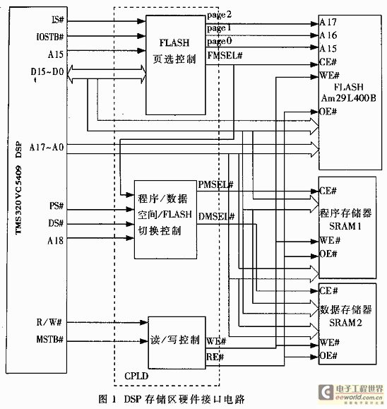

DSP 存储区硬件接口电路如图1所示。主要由5部分组成:DSP处理器-TMS320VC5409、系统逻辑控制电路(采用CPLD-EPM7128实现)、闪存FLASH-Am29LV400B(256K字的FLASH用来存储应用程序和初始化数据)、程序存储器SRAM1-IDT71V416S12PH(容量为256K字)、数据存储器SRAM2-IDT71V016S12PH(容量为64K字)。逻辑控制电路主要由3个模块组成:FLASH页选控制模块、读/写控制模块、程序空间/数据空间/FLASH切换控制模块。图中,CPLD的输出FMSEL为FLASH的片选脚;PMSEL为程序空间的片选脚; DMSEL为数据空间的片选脚。
FLASH分为8页,每页32K,通过CPLD中的FLASH页选控制模块(Page0~Paeg2)实现FLASH翻页功能。为实现FLASH引导装载,FLASH物理空间的前32K映射到TMS320VC5409的数据空间0x8000h~0xFFFFh上,即TMS320VC5409的数据空间 0x8000h~0xFFFFh为FLASH的前32K空间。为了重点说明FLASH的引导装载过程,本文只谈及DSP片内程序存储空间以及FLASH前 32K字的使用情况。

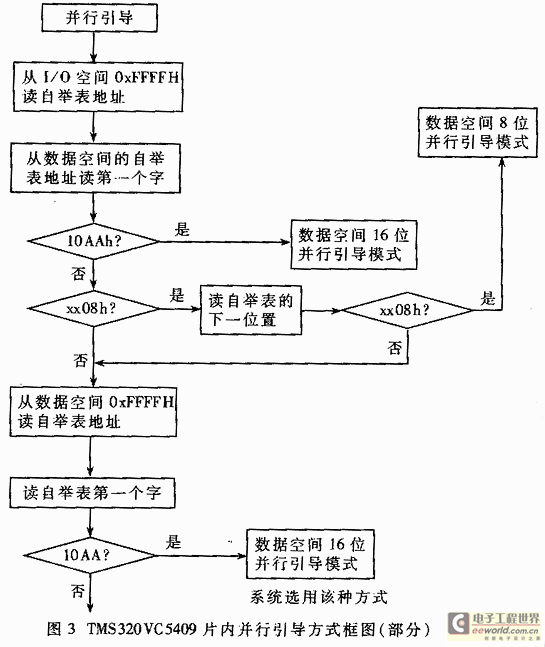

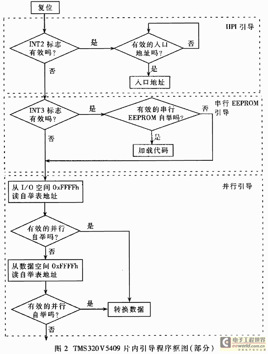

上电复位后,TMS320VC5409检测其MP/MC引脚,如果MP/MC="0",DSP从0xFF80h处开始执行片内引导装载程序。进入引导程序后,如有INT2请求中断,则进入HPI 引导方式;如有INT3请求中断,则进入EEPROM串行口引导方式;否则就进入并行引导方式。其详细引导过程如图3所示。
片内并行引导方式前半部件是I/O空间并行引导方式,我们不采用此方式,程序继续运行直到从数据空间0xFFFFh地址读入一个地址数据,此数据为用户自举表的入口地址。这时片内引导程序就开始执行FLASH中的用户自举表,若自举表的第一个字是0x10AA,则表示是16位并行引导模式。
