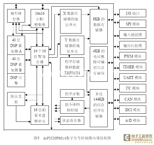

dsPIC30F6014数字信号控制器(DSC)是单片嵌入式控制器,它集成了单片机(MCU)的控制功能以及数字信号处理器(DSP)的计算能力和数据吞吐能力,运算速度可达20和30 MIPS,配备自编程闪存,并能在工业级温度和扩展级温度范围内工作。以16位单片机为核心的 dsPIC30F6014数字信号控制器不仅具有功能强大的外围设备和快速中断处理能力,又融合了可管理高速计算活动的数字信号处理器功能。dsPIC30F CPU 模块采用16 位(数据)改良的哈佛架构,并带有增强型指令集包含对DSP 的有力支持。CPU 拥有24 位指令字,指令字带有长度可变的操作码字段。 程序计数器(PC)为24位宽,可以寻址高达4M × 24 位的用户程序存储器空间。 单周期指令预取机制用来帮助维持吞吐量并提供可预测的执行。配备144K字节增强型闪存及8K字节静态RAM,8K字节EEPROM,能支持大型的复杂应用。dsPIC系列产品与现有嵌入式系统不同,系统集成了振荡器,低电压检测,看门狗定时器,产品无需使用额外的元件,可降低主板面积和系统成本,为嵌入式系统提供了单一芯片解决方案。此外还具备一系列片上功能,包括I/O端口、定时器、输入捕捉、输出比较、UART、12位A/D转换器、SPI接口、I2C接口及CAN通信等模块。结构图如图1所示:
这些特性使之成为需要更高精确度、更快转速或无传感器控制的电机控制应用领域如非传感无刷直流电机、磁阻转换和感应电机的理想解决方案,另外还可以应用于因特网接入设备和汽车产品;生物特徵检测保护--如指纹识别;不间断电源、电源管理和话音开关(话音识别系统)等领域。

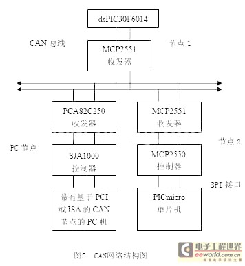

图2所示为CAN总线网络示例。图中给出了三种CAN网络实现方式:微控制器+CAN控制器+CAN收发器;集成CAN控制器的微控制器+CAN收发器;CAN的串行I/O器件+CAN收发器。其中节点1由MICROCHIP公司的dsPIC30F6014集成CAN控制器+MCP2551CAN收发器构成;节点2由MICROCHIP公司的PIC单片机+SPI接口的MCP2550串行CAN控制器+MCP2551CAN收发器构成;PC机的CAN节点由Philips公司的SJA1000CAN控制器+PCA82C250CAN收发器构成。本文的研究和试验结果就是在这一网络框架下完成的。
显然dsPIC30F6014只需加上CAN总线收发电路就可挂接到CAN通信网络上,大大简化了通信系统的设计,同时可减少通信节点受到干扰的概率。CAN模块通过CAN控制器接口芯片MCP2551连接到物理总线上。MCP2551是一个可容错的高速CAN器件,可作为CAN协议控制器和物理总线接口。MCP2551 可为CAN 协议控制器提供差分收发能力,它完全符合ISO-11898标准,包括能满足24V 电压要求。它的工作速率高达1 Mb/s。
