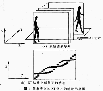

图1(a)为一人体运动图像序列,图1(b)为图像序列的时空XYT的某一切片XT,它显示了两条腿所留下的印迹。这些印迹包含着人体运动的步态信息,如何利用XT上的印迹获取步态参数是十分重要的。本文的方法是利用Kalman滤波建立XT上的两下肢轮廓点的运动轨迹(共四条轨迹),同时得到每一时刻运动轨迹的速度及加速度信息。轮廓点的遮挡问题可以通过Kalman滤波对轮廓点的预测得到解决。

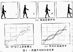

一单目动态图像序列的实验情况如图2所示,图像为256×256黑白点阵图像。图2(a)中列出了该序列的第1、第8、第15和第22帧图像。在图像的Y=225处获得XT切片。图2(b)显示了XT切片上的两下肢的轮廓点,当(2)式中n(k)的方差取0.015,(4)式中η(k)的方差取0.05。评判因子为λ1、λ2和λ3取0.5、0.25、0.25,则可得到图2(c)所示的轨迹重建结果。在下肢交叉运动时,某些轮廓点可能被遮挡,用Kalman滤波的预测位置代替遮挡点的位置,使图2(c)的轨迹得到了很好的延续。
通过轮廓点轨迹的建立,就可以从Kalman滤波中获得轨迹在每一时刻的速度和加速度等信息,而这些信息完全反映了人体的步态情况。由于这一过程计算简单,计算机的计算负担很轻,所以具有较高的完成速率。
本文摒弃了人体图像序列分析的复杂数学模型,从图像学的某一XT切片入手,从XT切片上离散的轮廓点重建出运动轨迹。轨迹的重建通过Kalman滤波的方法,使得轮廓点的遮挡问题能通过预测向量的方法得到解决。同时通过Kaman滤波,得到了每一时刻轮廓点运动的速度及加速度等信息,也就是获得了步态参数。由于本文方法具有较高的完成速率,所以更具实用价值。
