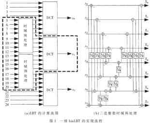

在有损压缩中,通常先对图像矩阵进行正交/双正交变换,使能量分布集中,表示更为稀疏。离散余弦变换(DCT)由于具有良好的去相关效果,并且存在相应的快速算法,应用广泛。双正交重叠变换继承了DCT 计算简便、存储要求低的特点,同时克服了DCT的块效应。这里以LBT为蓝本提出双正交重叠变换的快速整数实现算法,所有系数均采用分母为2的幂、分子为整数的分数近似,从而使整个变换过程只需要整数加法和位移运算。图1给出了一维binLBT的实现流程,二维变换按先行后列的顺序分别进行一维变换。

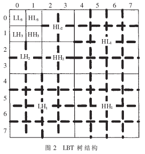

SPIHT作为一种高效零树编码方法,对位平面进行了集合划分,将大量的非重要位0集中到几个具有特定模式的集合里面,并对含有重要位的此类集合进行划分,直至将集合划分为具体的元素。LBT系数块中存在着类似零树结构。图2中给出了模仿小波变换中树结构的LBT块变换中的零树划分方法,其中每一个线框对应着一个系数,实线则将64个系数分为10个子带。由于块变换具有集中能量的作用,系数的能量由左上到右下逐渐减少。
在每一子带中,首先使用Golomb方法编码,再将其输出码流输入到MQ编码器,进行下一步的编码。零树编码过程应用了零树结构中父子节点间的相关性,需要在已知父节点的情况下定位它的子节点。因此,在LBT系数输出后进入编码器前,利用线性索引的方法对LBT系数重新排序,将其放置在一维数组里。

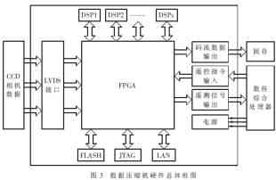

数据压缩系统硬件总体框图如图3所示。2x-1路串行CCD数据通过LVDS接口多路并行进入FPGA进行时序转换,每个DSP通过两个串口以EDMA方式从FPGA读取两路相机数据并缓存、压缩编码,整个数据压缩系统需要x个DSP并行处理。压缩后码流数据通过串口输出到FPGA,FPGA重新缓存、组帧、时序转换后输出到固存设备。码流数据输出、遥控指令输入、遥测信号输出和电源的接口均通过底板总线和数传综合处理器连接。

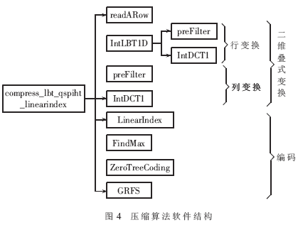

压缩算法核心软件结构如图4所示。
