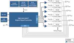

系统框架
图1展示了基于C2000DSP设计的多通道DC/DC数字电源系统框架,DC/DC的拓扑结构一般为典型的BUCK电路或者同步BUCK电路,输出电压经电阻网络采样后直接送到DSP的ADC端口,DSP内部对该值采样,然后和系统的给定值做比较,比较后的误差值经过PID调解器得到每个通道的占空比,这样每路BUCK电路都形成一个闭环系统。同时一些外设接口如RS232、I2C,DSP通过这些接口可以与上位机实现数据交换,或者通过I2C接口来遵循PMBUS协议,组成智能数字电源系统。
高精度PWM
图1 基于C2000数字DC/DC系统框架

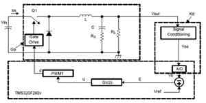

BUCK环路拓扑
图2 基于BUCK的数字控制拓扑
图2展示了基于BUCK电路的DC/DC数字控制拓扑,Q1、二极管、L、C、R组成了BUCK降压型变换器,输出电压经过调理电路转换成0~3V的电压信号送到DSP的内部ADC,ADC的输出与参考电压比较之后得到误差信号E,E再经过电压环的控制器GC得到调整后的BUCK调解器占空比U,U作为片内PWM模块输出的计算因子,生成相应占空比的PWM信号,PWM信号再经过驱动电路驱动功率开关管的导通,得到期望的输出电压。整个过程全部通过DSP内部的数字控制,通过设置合适的PID参数,可以得到很好的动态特性。

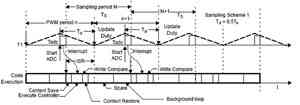

数字采样
图3 DC/DC变换器数字采样原理
数字控制中采样时刻的选取对控制策略有着很重要的意义。图3展示了在DC/DC变换器中如何合理的设置ADC的转换时刻,以期得到准确的采样值。上图中T1生成对称模式的PWM波,T1的比较寄存器可以用来存放需要生成的PWM波的占空比,通过改变比较寄存器的值,就可以得到期望占空比的PWM波。在本例中ADC的控制寄存器设置的转换触发发生在ADC上升沿的中间处,也就是开关管导通的中间时刻,ADC转换完成之后,将会触发一个中断,在中断服务子程序中,用户程序从ADC的结果寄存器中读取AD的转换结果,执行数字控制器,更新PWM波的输出占空比,新的PWM波有效发生在下一个周期。在图3可以看出,从控制器执行完PWM波更新到下个ADC中断触发来临,这中间有很多空闲时间,这就意味着如果系统得带宽足够的话,在这中间可以加入更多的控制器来控制多路的DC/DC变换器。在Background Loop中可以执行其他的用户程序如通信等。

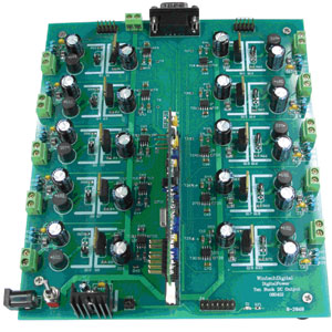

设计实例
设计实例如图5所示,本设计有以下特点:
图5 设计实例
● 采用子板加母板的连接方式
● 子板基于TMS320F28044控制器
● 母板载有10路典型BUCK电路,每路最大负载电流1A
● 任意一路电压软件可编程,编程范围最大不超过5V
● 可动态改变参考电压
● 可动态改变系统的PID参数,调试系统动态性能
● 可配置成高精度PWM和普通PWM输出两种方式
