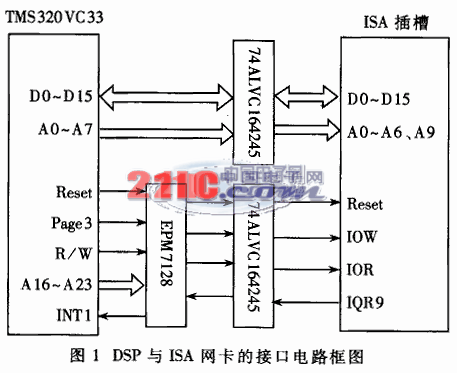

DSP与网卡的硬件接口电路图如图1所示.
DSP的数据总线低16位接ISA网卡的16位数据线,ISA网卡的IOCS16线接高电平,设置网卡为16位的模式.
网卡共有20根地址线.将A7~A8、A10~A19接地,A0~A6和A9分别接DSP的A0~A7,用到的网卡地址为0240H~025FH,映射到DSP的Page3空间,地址映射为C000C0H~C000DFH.
DSP的Reset信号用于复位网卡,由于DSP的Reset信号低有效,而网卡的Reset信号高有效,故中间应接非门.
DSP的Page3和R/W信号用于选能网卡的读写信号IOR、IOW,实现的逻辑关系如图2所示.
IORQ是网卡的中断9,通过非门后接DSP的INT1引脚.
RTL8019网卡有三种工作方式:
第一种为跳线方式,网卡的I/O和中断由跳线决定;
第二种为即插即用方式,由软件进行自动配置plug and play;
第三种为免跳线方式,网卡的I/O和中断由外接的93C46里的内容决定.
计算机上一是即插即用方式,为了降低软件偏置的复杂度,将网卡设置为跳线方式.
上述所有的译码逻辑都在EPM7129中实现.
74ALVC16425是总线驱动芯片,可实现3.3V到5V的电平转换.由于TMS320VC33和EPM7128是3.3V的器件,而ISA总线是5V的,所以信号线不能直接连接,需要通过74ALVC164245进行电平转换和隔离.

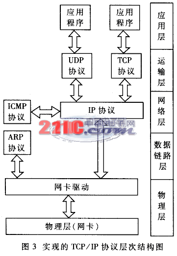

TCP/IP协议是一个协议簇,包含了很多协议,在DSP上实现的所有协议如图3所示,通常可分为四层(不包括物理层).
根据DSP的结构特点和所需要实现的功能,在DSP中实现了ARP(地址解析协议)、IP(网际协议)、ICMP(Internet控制报文协议)、UDP(用户数据报协议)和TCP(传输控制协议),并对它们进行了简化.
2.2.2 TCP/IP协议的具体实现
根据DSP的结构特点和所需要实现的功能,在DSP中实现了ARP(地址解析协议)、IP(网络协议)、ICMP(Internet控制报文协议)、UDP(用户数据报协议)和TCP(传输控制协议),并对它们进行了简化.
在链路层中实现了ARP.每种网络都有自己的寻址机制,以太网通过以太网地址即通常所说的网卡硬件地址MAX进行寻址的,每个网卡出厂时都有一个唯一的MAC地址.IP地址则仅仅是对于TCP/IP簇有意义的地址,是一种虚拟地址.当赋予IP地址的IP包要在以太网中传播时,必须将IP地址转化为以太网地址才能进行正确的传输.ARP协议就是将32位的IP地址动态地映射为48位的以太网地址,从而保证网络的正确传输.ARP协议由两个文件arpin.c和arpout.c实现.arpin.c负责接收网络上广播的arp包,判断arp包的类型是网络上其它机子的请求包还是返回本机的响应包,判断其合法性并进行相应的处理;arpout.c负责主机向网络发送数据报时发送arp请求包以及被arpin.c调用响应收到的arp请求包.
在网络层中实现了IP和ICMP.IP协议是TCP/IP协议簇中最核心的协议,它提供无连接的数据报传送服务,所有上层协议都要以IP数据包格式传输.IP协议由两个文件ipin.c和ipout.c实现.Ipin.c负责接收IP数据包,收到IP包后,首先判断其版本号、
数据长度、目的地址、检验和是否正确,再根据IP首部的协议类型字段的值交给相应的上层协议处理;ipout.c负责发送IP数据包,接收上层协议传递下来的数据,加上20字节的IP首部,正确设置源IP地址和目的IP地址、协议类型,计算检验和,交给下面的链路层发送.PC机上的IP数据包,当它的长度超过网络的MTU时,允许对它分段;在DSP中,则不支持IP数据包分段,也不支持IP选项字段.ICMP协议负责传递差错报文以及其它需要注意的信息,且由ICMP首部8位的类型字段和8位的代码字段决定信息的种类.在DSP中只实现了对回显请求(类型代码为80)报文的处理,从IP层收到ICMP包后,判断其类型代码段是否为80.如果是,将这两个字段设置为00(回显应答),计算检验和,再交给IP层发送;如果不是,则予以丢弃.从而实现了对ping功能的支持.
在运输层实现了UDP和TCP.

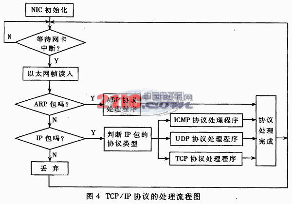

UDP协议是一种面向无连接的不可靠的协议,用两个文件udpin.c和udpout.c来实现.udpin.c实现对udp包输入的处理,判断其端口号、检验和是否正确,正确则将其数据交给相应端口的应用程序,不正确则丢弃;udpout.c实现对udp包输出的处理,从应用程序接收数据,设置相应的源端口号和目的端口号,再交给IP层发送.值得注意的是,计算UDP包的检验和与计算IP包的检验和是不一样的,IP包的检验和只覆盖了IP包的首部,而UDP包的检验和则覆盖了UDP包的首部和所有的数据.UDP包计算检验和时还引入了一个12字节的伪首部,包括4字节的源IP地址、4字节的目的IP地址、1字节的零段、1字节的协议段和两字节的检验和,其目的是让UDP两次检查数据是否正确地到达了目的地. TCP协议与UDP协议虽然同是运输层协议,但是它提供一种面向连接的可靠的字节流服务.TCP协议是所有协议中最复杂、也是最难实现的一块,主要由tcpin.c、tcpout.c、tcptimer.c和tcpstatem.c四个文件分块实现,并根据具体应用的需要进行简化.TCP的控制块tcb用结构体来实现,每一个tcb包含一条TCP连接的所有控制和状态信息,全部的tcb形成了一个双向链表,有利于在所有TCP连接中进行搜索.tcptimer.c负责管理TCP协议中的各种状态信息,它内含前向后向指针,使之形成定时器超时,PC机上的TCP协议包含快慢两个定时器,这里仅仅实现了一个500ms的慢速定时器,因为没有快速定时器,所以不支持ACK报文延迟,收到一帧即立即发送ACK;tcpstatem.c是TCP的状态机函数,根据TCP连接所处的不同状态以及发生的事件来决定TCP连接的状态变迁;tcpout.c负责tcp报文的发送,典型的发送过程是当接收到上层应用程序的数据时,首先发送SYN帧,与目标节点三次握手建立连接,之后加上TCP首部,交给下层IP模块发送,并通过重传定时器实现超时重发、持续定时器发送窗口探测帧等功能,待所有数据发送完毕并得到确认后发送FIN帧,通过四次握手关闭连接,tcpout.c还可在不同状态和事件下被其它程序调用发送ACK帧、RST帧等其它TCP报文;tcpin.c负责接收从下层IP模块接收到的TCP数据包,并根据TCP连接的状态信息以及TCP首部的各个标志位进行分支处理,将数据交给对应端口的上层应用程序,并调用其它函数实现对TCP包的响应和状态变迁.在PC机上往往可以同时维护多条TCP连接;但在DSP上,由于DSP速度和RAM容量的限制,只支持一条TCP连接;这样大大简化了程序的复杂度,同时也满足了实际需要,如果今后有需要,还可以进行扩展. 综上所述,TCP/IP协议的具体处理流程如图4所示.
