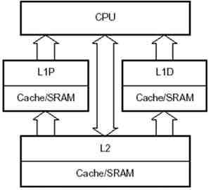

在执行算法时,CPU与存储器之间的指令和数据传输至关重要。在如图2所示的 TMS320C6455 DSP的存储器系统中,可通过使用256位宽的数据总线并在CPU与存储器之间的内部直接存储器存取(DMA)架构上创建两层高速缓存来优化数据传输。
图2 TMS320C64x+内部存储器
