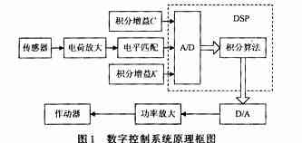

数字信号处理器(DSP)具有实时信号处理能力和强大的运算功能。该系统的工作原理是基础加速度传感器拾取基础振动冲击加速度信号,然后送入前置放大器,由DSP将电荷放大器输出信号经A/D采样后,完成对信号的一次积分(转换为速度信号)和二次积分(转换为位移信号)运算,将两次积分结果做求和运算,再将结果经D/A转换后输入到功率放大器,最后将功率放大器输出信号以控制电压的形式加在执行机构上,执行机构会产生相应的作动力来抵消来自基础的振动和冲击。由于DSP片内集成了10 b的A/D,所以可直接将模拟信号与DSP相接,图1是整个数字控制系统的原理框图。的DAC7611。由于DSP内部10 b A/D的电压输入范围为0~5 V,输入信号经A/D转换后由数值0~1 023(十进制数)来分别对应0~5 V的电压信号。所以DSP的输入信号已不是正负对称信号,并且系统中DAC7611的输出范围为0~4.095 V,而系统后级中功放的输入应是零均值的,所以需要对DAC输出信号利用运算放大器进行电平变换。

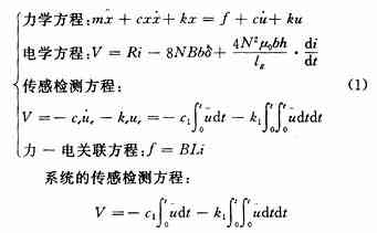

经过深入研究和大量的分析、计算,得出该系统 的机电动力学模型如下:
其中:为基础振动加速度;c1,k1分别为与基础振动相关的二次积分和一次积分系数。

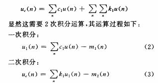

设u为的电荷放大信号,根据控制要求,该系统主要利用DSP完成以下运算:
并采用均值补偿法对积分结果进行修正,实现数字系统的控制。将上式离散化则生成:
其中:m1(n),m2(n)分别是一、二次积分运算的均值。

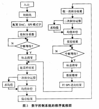

另外,DSP内部的A/D由数值0~1 023(十进制数)来分别对应0~5 V的输入电压信号,所以应由值511来表示零均值点,这一点在均值补偿时要特别注意。系统程序流程图如图3所示。
