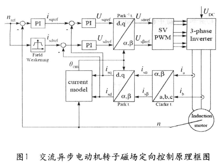

图1是异步电机转子磁场定向控制原理框图。利用空间矢量分析法,采用磁场定向将定子电流进行CLARK变换和PARK变换(矢量变换),得到在dq坐标系下的励磁反馈电流isd和转矩反馈电流isq,与给定励磁电流isdref和转矩电流isqref比较,再经过PARK逆变换输出在αβ坐标下的电压,用来决定空间矢量的PWM波形输出;速度反馈一方面用于与给定速度比较产生isqref,另一方面进入电流模型决定磁链的位置,并用于PARK和CLARK逆变换。通过采样电机三相电流,经过坐标变换转换到转子的同步坐标下,再经过电流环PI调节出适当的电压矢量,经过空间矢量发生器后去控制三相逆变器。这里在进行坐标变换时需要知道转子轴的位置,即图1中的角θ,它可根据(3)、(4)式通过定子电流矢量和电机转子时间常数来获得这一角度。

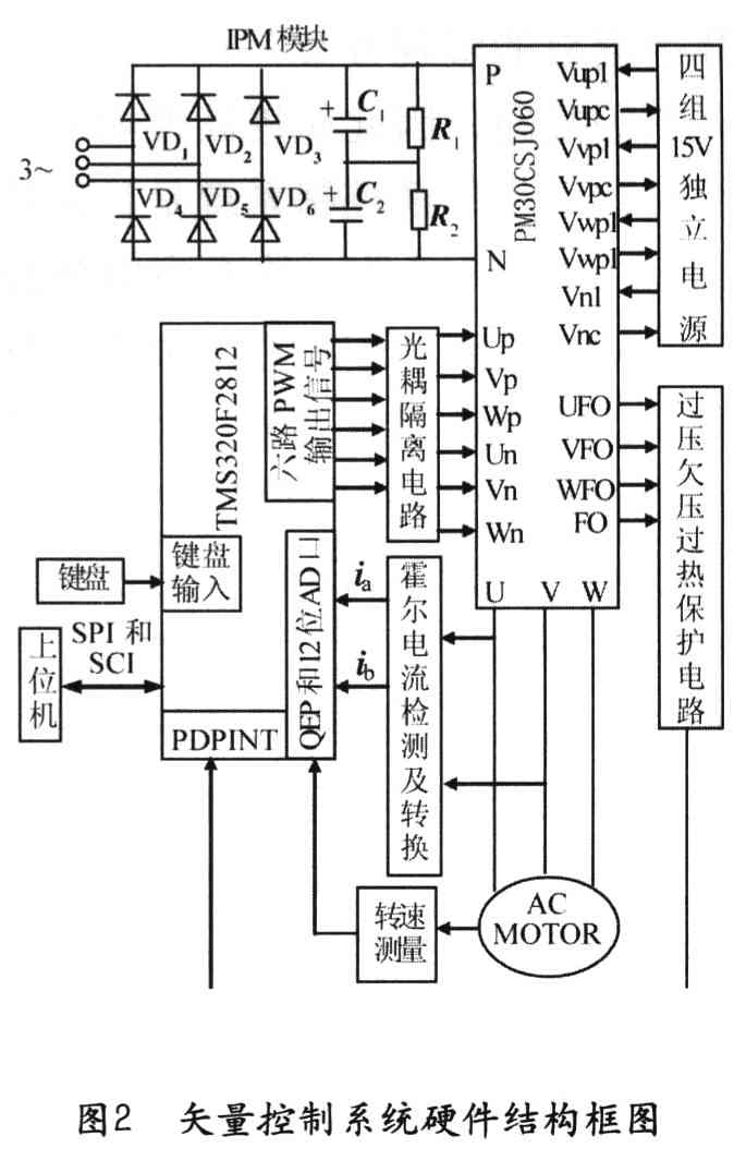

图2是由TMS320F2812作为控制芯片的电机矢量控制系统硬件结构框图,整个系统由DSP作为主要控制元件的控制电路、用增量式光电编码器、霍尔传感器等组成的信号检测电路、驱动隔离和保护电路等几大部分组成;系统主电路采用交一直一交电压型变频器,主电路分为不控整流和逆变两部分,电感和电解电容构成低通滤波器对三相不控整流的输出进行滤波,为后级的逆变环节提供稳定的直流母线电压。滤波电感和滤波电容的值都取得较大以减小电压纹波。逆变部分选用了三菱智能IPM模块PM30CSJ060,该模块包含了由六个IGBT、六个续流二极管、栅极驱动电路、逻辑控制电路以及欠压、过流、短路、过热等保护电路。模块的主电路共有5个端子,P和N为直流电源输入正端和负端,U,V,W为三相逆变器输出端。控制部分包括PWM信号输入,过流、欠压、过压等故障信号以及驱动电源等,其中DSP生成的PWM信号需通过光耦合器隔离后输入。上臂三个单管分别使用三个独立的电源进行控制,三个下管则共用一个电源,光耦输入有驱动电流时,光耦隔离器件导通,这时IPM控制输入为低电平,其控制的IGBT、导通,当光耦输入无驱动电流或驱动电流不够大时,光耦隔离器件不导通,这时IPM控制的输入为高电平,其控制的IGBT不导通。Up、Vp、Wp是与变频器直流输入正端P相接的各开关管控制输入端,Ufo,Vfo,Wfo是模块内部各个开关管的保护输出端,Un、Vn、Wn则是与变频器直流输入负端N相接的各管的控制输入端,FO是它们共同的保护输出端。PM30CSJ060的自保护电路中,任何一相保护电路动作,将产生一低电平,而且各相保护电路的故障信号(如过流、过压、欠压等)输出相与,所得信号送入DSP的PDPINT中断口(低电平有效),当DSP收到低电平信号时,作出中断处理,封锁PWM输出。
Vupl一Vupc,Vvpl一Vvpc,Vwpl—Vwpc,Vnl—Vnc所加的电压范围为13.5V~16.5V,本系统采用典型的电压值15V;加在PN端子上的电压范围为0~380V。

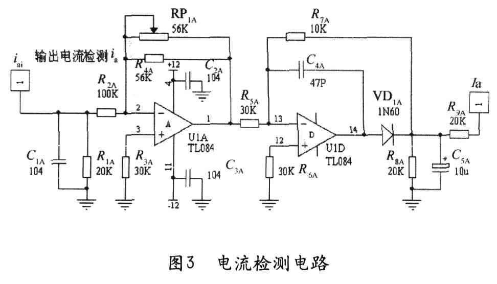

系统的电流检测电路如图3示,由于电机绕组是对称的,因此只检测两相电流ia和ib,本系统是采用霍尔传感器来检测电机电流ia和ib的。图3为ia相电流检测电路,由图可见,先将电流霍尔检测到的电流ia经过信号比例放大,全波整流,输出供TMS320F2812的A/D口的ADCINl(ib的测量送入ADCIN2)进行采样,将模拟量转换成数字量,然后进行相应处理。TMS320F2812的A/D模块具有l 2位精度,这为提高系统的控制精度创造了条件,其电流采样的分辨率达到1/290。

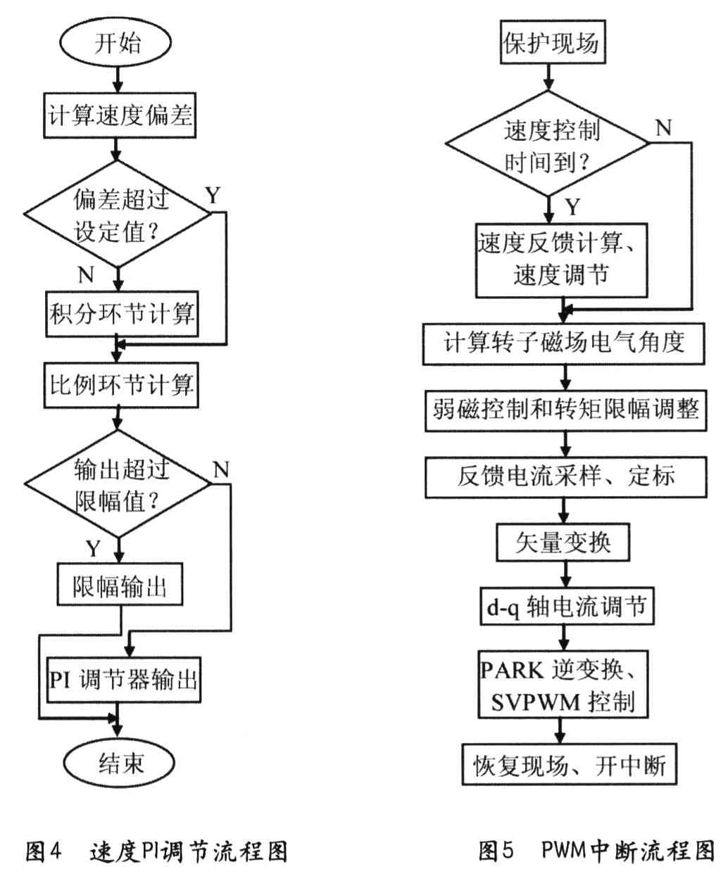

系统的软件主要包括主程序与中断服务子程序,主程序主要完成的功能是芯片的初始化、变量的定义以及初始化;各种特殊功能模块的初始化,如通讯接口、输入输出口、时间管理器、AD转换的初始化;系统的启动、停机的控制等。中断子程序的是整个控制的主要部分,主要采用了事件管理器的Tl下溢中断,在每个中断周期内,要完成各种采样信号的AD转换,电路的PI调节控制,逆变电路开关管的输出占空比的在线实时计算,以及各种软件的保护功能的实现。子程序包括:速度测量子程序,光电编码脉冲计数子程序,模相电流检测子程序,电流环和速度环的数字PI调节子程序,PARK变换和逆变换子程序,CLARKE变换子程序,空间矢量产生和PWM波形发生子程序等。图4是速度PI调节程序流程图,图5是PWM定时中断子程序流程图。

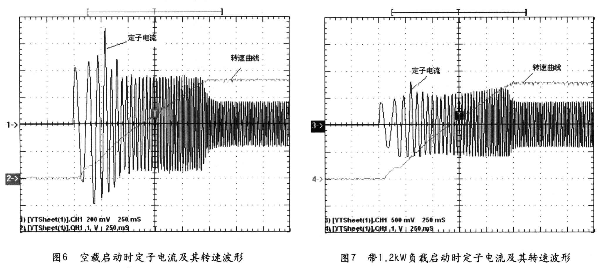

根据上述对主电路,控制电路等各个部分设计,应用TMS320F2812为主控芯片搭建了实验系统,本实验采用鼠笼式异步电动机,其参数如下:额定转速1440r/min,频率50Hz,额定电压:380V,额定电流:8.8A;异步电动机带的是同轴的他励直流发电机,其参数如下:额定转速1450r/min,额定电压:230V,额定励磁电压:220V,额定励磁电流:0.79A。SVPWM的开关频率设为10kHz,死区时间不小于2.5μs。电流环的参数整定为:kp=4.5,ki=12,转速环的参数整定为:kp=60,ki=0.8,实验波形采用数字示波器测量得到,电流波形每100mV代表电流值是1A,转速波形每1V代表的转速是400转/分钟。
图6是空载启动时定子电流和转速曲线的波形(图中:定子电流:横轴:250ms/格,纵轴:2A/格;转速:横轴:250ms/格,纵轴:400转/分/格),启动时间大约需1.25秒钟,启动电流比稳态时大2倍。
图7是直流发电机带63Ω的电阻负载时(异步电动机带的负载功率是1.2kW左右)启动过程的电流和转速波形(定子电流:横轴:250ms/格,纵轴:5A/格;转速:横轴:250ms/格,纵轴:400转/分/格),在带负载的情况下,电机的启动时间也是1.25秒钟,启动过程中启动电流比稳态时的电流值稍大但小于是2倍,说明随着负载功率的加大,启动电流和稳态电流越接近。
