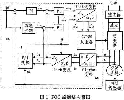

系统采用磁场定向矢量控制的方法对电机变频,又称FOC控制。其实质是将异步交流电动机等效直流电动机,将三相坐标系下的定子交流电流通过3/2变换,等效成两相静止坐标系下的交流电流,再通过转子磁场定向旋转变换,等效成同步旋转坐标系下的直流电流,相当于直流电动机的励磁电流和电枢电流,然后模仿直流电动机的控制方法,分别对速度、磁场两个分量进行独立控制,实现解耦控制,矢量控制可以从零转速起进行速度控制,即使低速亦能运行,调速范围广;可以对转局实行精确控制;系统的动态响应速度非常快;电动机的加速特性很好。FOC控制结构简图如图1所示。

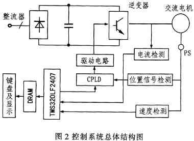

控制系统总体结构如图2所示,主要由DSP基本模块、CPLD换相模块、位置传感器模块、电流检测装置、IGBT驱动电路、键盘及显示电路组成。

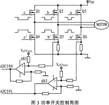

电机电枢绕组的连接采用H桥形,功率开关采用IGBT,主电路的结构如图3所示。IGBT的驱动采用日本富士通公司为其3 000 A/1 200 V快速型IBGT产品配套的专用驱动模块EXB841来实现。整个电路信号延迟时间不超过1μs,最高频率可达50kHz,并具有过流及慢速关断功能。当发生过流时,电路将低电平信号送至DSP的PDPINT保护引脚,从而封锁PWM脉冲的输出,避免系统发生大的故障。
3.4 电流检测
逆变器驱动一个三相电动机负载时。可以测量三相定子电流Ia、Ib和Ic。三相绕组采用星形连接,只要知道其中两相电流Ia、Ib,另一个变量Ic就可以根据公式Ia+Ib+Ic=0算出。
电流检测采用两个线性电阻对其中两相电流进行采样,采样电阻上的分压被运放到0 V~+3.3V,然后信号被送到DSP的ADC模块,在每个PWM周期都被转换成数字量。由于选定的电阻是精确的,因此可以得到电流的精确采样值。

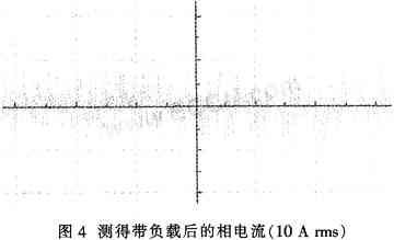

将所设计的控制系统应用于水处理过程控制中进行测试,控制系统的速度环和电流采用常规的PID控制,将控制器通过IGBT模块直接驱动电机,该电机为三相交流异步电机(380 V,30 KW),定子线圈采用星形接法,使用TDS340A(100 MHz)示波器
启动交流电动机,测得带负载的电流波形如图4所示。可以看出,控制板输出了可调制的较好的PWM信号,电机相电流基本按正弦波形变化,波动较小,体现了良好的动态性能。电动机在实际运行过程中调速效果好,系统运行平稳。
