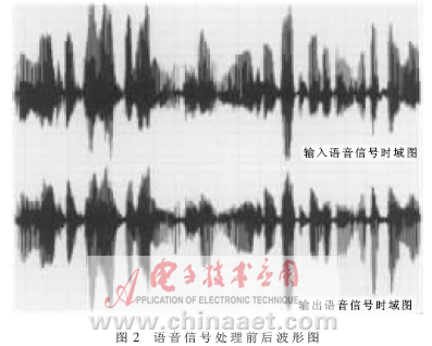

其中LSPi(k)是在第i帧中的k阶LSP系数;wk是加权系数,它用于增强UV-V/S-V边界的WD-LSP函数。为了获取wk,一个包含23 014个UV-V边界和9 519个S-V边界的大型数据库用于估计delta-LSP在UV-V/S-V边界的平方根值(RMS)。因此,WD-LSP用于检测VU-V/S-V边界非常敏感。η是一个设为0.01的极限值。整个计算可节省21%的计算量,经过这种算法前后语音信号如图2所示。

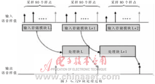

G.729的处理过程中采用块处理技术如图3所示。按照G.729标准,每块(帧)由80个样本组成,最初80个样本被存起来,处理过程中有两个操作是同时进行的。在处理块L中数据的同时,存储L+1块的数据。

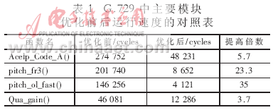

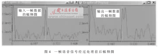

在G.729软件仿真时发现运算量较大的部分是LSP系数的矢量量化与激励码本(自适应码本和固定码本)的搜索,这两个部分的运算量大约占全部编解码运算量的60%以上。所以在优化过程中,着重对固定码本Acelp_Code_A()、分数基音分析pitch_fr3()、开环基音分析pitch_ol_fast()、增益量化Qua_gain()等占据绝大多数运算量的函数进行了优化;仅仅简化算法不能满足实时要求,还使用了CCS提供的C优化器进行C语言优化,同时还可以使用内联函数和汇编语句。经过以上处理后,输出的信号满足通信要求。通过分析优化前后这些主要模块的速度对照表(如表1所示),可以看出各个主要模块的优化效果是比较明显的。一帧语音信号经过处理前后幅频图(如图4所示),可以看出语音信号经过处理后保持良好的语音质量。
