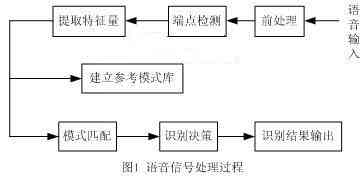

计算机语音识别过程与人对语音识别处理过程基本上是一致的。语音信号本身的特点造成了语音识别的困难。这些特点包括多变性,动态性,瞬时性和连续性等。目前主流的语音识别技术是基于统计模式识别的基本理论。一个完整的语音识别系统可如图1所示。
