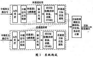

系统为振幅和差单脉冲跟踪雷达,在对目标的跟踪时,只收到一个回波脉冲即可得到目标的全部信息(距离、仰角和方位角)。为了实现距离、角度上的高精度跟踪,系统距离跟踪采用数字式距离跟踪,通过对雷达回波信号进行频域分析,利用回波信号的相移或频移与时延的对应关系得出距离信息。角度信息的提取和跟踪采用比幅式单脉冲。系统将回波信号在AD板中进行采样及中频正交检波后输出I,Q两路数据。在运算板中对数据做脉冲压缩处理后提取目标的距离信息,再通过动目标检测模块,进行相参积累、求模、恒虚警处理就可以实时、有效、准确地检测出目标的距离、速度以及相对于雷达的俯仰角、方位角和角误差,其中俯仰角、方位角与角误差是在差通道中分时处理获取。该系统构成如图1所示。

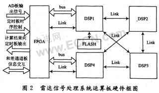

该系统的运算板将和差通道分开处理,和、差通道运算板采用同样的设计,两块运算板计算之后进行综合求取目标的方位信息。考虑到系统的实际功能及通用性和可扩展性,运算板采用1片FPGA与4片DSP组合构成,其组成框图如图2所示。基于实现功能和性能,所用FPGA为Cyclone II系列。而DSP采用AD公司新一代Tiger-SHARC结构的高性能定点/浮点数字信号处理器ADSP-TS101,他具有很强的数据处理能力和非常高的运算速度,片内有高达6 Mb的双口RlAM。另外,多条相互独立的总线和强大的通信能力,使其可以方便地构成性能更高的多处理器并行信号处理系统。运算板4片DSP以松耦合的链路方式进行无缝连接,每片DSP可单独工作。在硬件设计时,前一片DSP的FLAG0引脚连到下一片DSP的中断引脚IQR0,这样就可以用中断机制控制链路口的传输。每个DSP的其余中断引脚和FLAG引脚都与FPGA相连,从而不直接相连的DSP之间可以通过FPGA进行通信。DSP1通过FLASH加载程序,DSP2,DSP3,DSP4的程序通过链路口串行加载。加载完成后,程序进入等待状态,一直到中断来到时,开始运行主程序,完成处理任务。

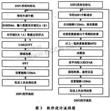

软件编程最重要的是软件处理的高效性,因此在设计信号处理软件时,要对每个模块的运算高效性做详细的分析。基于系统硬件构成,主要介绍对运算板2片DSP编程,完成对雷达回波信号的脉冲压缩、动目标检测(MTD)的运算实现。系统运算板中,DSP1通过并行总线使用DMA握手的方式读入中频解调后的和/差通道I、Q路数据,对数据进行脉冲压缩。后将处理的数据按波门通过链路口1发送给DSP2。DSP2对脉压数据经过32个周期的积累后,采用FFT实现窄带多普勒滤波器组,完成相参积累,并对结果进行求模、恒虚警处理,最后将处理结果通过链路口0传送给DSP4。
系统中需对32个通道(周期)的数据依次进行脉压后做相参积累和CFAR。为了实现并行处理,提高DSP处理速度,实现数据处理的连续性和等待数据传输时间的最小,在设计中将DMA传输与内核并行工作。具体做法是将DSP的输人RAM逻辑上分成两个大小相等的部分A和B。当外部数据向A(B)写数据时,DSP从B(A)取出上一批已经存人的数据,然后进行处理。其输出RAM设置过程同输入RAM。在实现中,DSP进行完初始化后,等待外部中断的到来。外部中断是告知DSP外部数据(双口RAM中)已经准备好,可以进行处理的握手信号。进人中断后,先启动DMA进行外部数据的输入,同时内核进行对上一批输人数据的运算,存入存储区,把上一批的结果送入下一运算模块。下面给出软件设计流程图,如图3所示。
脉冲压缩和MTD的实现都要用到FFT变换,为了在程序处理时最大可能地利用ADSP-TS101的总线资源,提高处理的速度,针对ADSP-TS101 6 Mb片上存储区分为M0,M1,M2三个区域及其各区域可具有独立总线的优点,将程序代码放在片上存储区M0,旋转因子及匹配滤波器系数放在M1,而输入及输出乒乓存储区设置到M2,这样在进行处理最耗时间的FFT/IFFT运算时,便可充分利用ADSP-TS101的指令并行优势。试验证明,这样设置比将所有参与运算的数据采用其他任何方式存放至少节省10%的指令周期。同时对FFT的旋转因子及脉压的匹配滤波器系数均事先放入存储区,进一步减少所耗费的指令周期,提高了效率。利用ADSP-TS101双运算模块,单指令多数据(SIMD)的特点,在求模和CFAR的设计中,同时进行两个距离单元的两个通道的并行处理,大大缩短了算法的实现时间。程序从CFAR算法实现的优化出发,可巧妙地避免重复的求和运算,减少算法的指令周期。

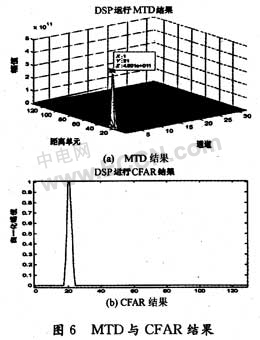

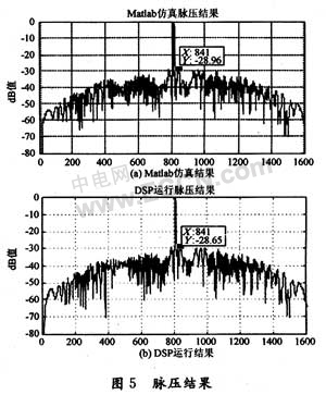

在测试部分中,AD板正交检波后以DMA握手方式将I,Q两路数据打包后送到DSP1中进行脉压,在一个脉冲发射周期内,外部数据DMA传输时间为40μs,脉压完成需198 μs,通过链路口传输数据所需时间约为5.36μs,该实现过程共需40+198+5.36=243.36μs。在实行了运算与数据传输的并行处理后实际处理时间缩小到约200μs,小于脉冲重复周期(300μs)。DSP2接收32通道数据需172 μs,相参积累的完成需118μs,求模和恒虚警的完成需336 μs,该实现过程共需172+118+336=626μs。同样,实行并行处理后实际处理时间缩小,远小于32个脉冲重复周期。由此看出,该系统满足时间要求。图5为测试一个目标的回波脉压后的结果,(a)为Matlab仿真脉压结果,(b)为DSP运行结果,二者误差很小,主副瓣比约为-28 dB。图6(a) 为MTD的结果,由x,y值可知目标fd为0,则速度为0,若每一个距离单元代表15 m,则目标在315 m。图6(b)为CFAR结果,可检测到目标在零通道的第21个距离单元处,与Matlab仿真结果相同。系统输入幅度不同的和差两路测试信号,其角误差为0.006 34°,得到的实测角误差为0.006 54°,误差很小,角跟踪精度高。这是由于系统对和差通道采用了相同的处理,减小了通道不一致性对测量的影响,提高了角跟踪精度。
