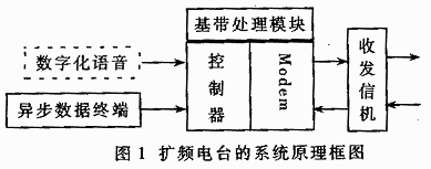

扩频电台的系统原理框图如图1所示。主要由基带处理模块、收发信机、接口电路等部分组成。
扩频电台的基带处理模块主要包括两部分:控制器和Modem。基带Modem采用Intersil公司的WLAN芯片HFA3861B,该芯片支持IEEE802.11IEEE802.11b的物理层协议。基带控制器采用TI公司的高速DSP-TMS320C5402,该芯片具有较强的数字信号处理能力。基带处理模块主要以HFA3861B构建的硬件平台为基础,由DSP的软件完成各自的功能并有机地融为一体,最大限度地提高通信的有效性。

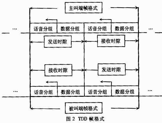

扩频电台采用时分双工(TDD)模式,将时间轴分为时帧,如图2所示。
每一个帧分为两个时隙:发送和接收时隙。每个时隙又进一步分为用于传输话音和数据业务的两个部分。话音部分的边界可动态变化。当用户没有传送话音信息时,整个时隙都提供给数据业务使用。
首先发起业务请求的用户为主叫端,被呼叫的用户为被叫端。用户只能在它的发送时隙发送数据,在它的接收时隙接收数据。当主叫端处于发送时隙时,被叫端处于接收时隙;当主叫端处于接收时隙时,被叫端处于发送时隙。

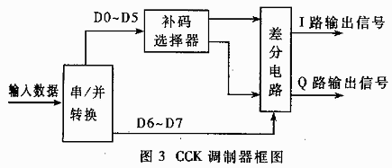

基带Modem支持IEEE802.11和IEEE802.11b协议的物理层标准,即11dB的扩频处理增益;调制方式:DBPSK、QPSK、CCK;传输速度;1/2/5.5/11Mbps,其中补码键控(CCK)能以更小的误码率、更高的速度进行传输,其调制器框图如图3所示[4,5]。
输入的8bits串行数据经过串/并转换分成8路,其中,D0~D5用来选择CCK码字。也就是说,按某种规律从存储器中的64个正交补码中抽取一个,得到的补码(即CCK码字)长度为8chips。这样,6bits的信息就被调制到8 chips的补码上。得到的CCK码字为复数编码,包括实部和虚部,相应地分为I、Q两路输入到差分电路中。在差分电路中,D6~D7从四种相位(0°,90°,180°,270°)中选择一种,并用这个相位对CCK码字进行翻转。由于I、Q两路信号都进行AejQ的翻转,所以两路信号仍然保持正交,因此受信道失真的影响较小。
CCK作为一种新型的调制方式,能以更高的速率、更好的带宽利用率、更强的抗多径干扰能力、更小的误码率传输信号。
