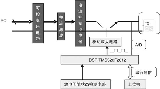

图1是线切割脉冲电源的设计框图
线切割脉冲电源主要包括:整流变压及滤波电路、与PC机的通讯模块、脉冲产生单元、功率驱动放大模块、放电间隙电压状态检测电路模块。该脉冲电源与一般线切割加工脉冲电源的差别主要有两点:一是它比一般的脉冲电源多了一个间隙放电电压比较模块。通过该模块实时地将电极丝与工件两极之间的电压与设定的电压进行比较,产生一控制脉冲发生器是否发脉冲的信号,能够以最快的响应速度切断脉冲,可以有效的监控电极丝与工件间的电压情况,并实时矫正输出脉冲电压,这就避免了能量的不均匀引起表面粗糙度的恶化,从而能够提高微细加工的表面质量。二是DSP2812最高频率能达到150MHz,运用其高速脉冲的产生简化常规设计电路,效率高,波形好,实时性也好。三是选用了DSP2812,其丰富的资源易于软件与硬件的扩展。

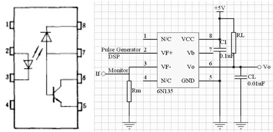

光耦电路设计
本设计的光电藕合器件采用高速的6N135芯片,内封装一个高度红外发光管和光敏三极管。图2左边所示为6N135的引脚和内部结构示意图。
图2 6N135内部结构示意图和与DSP接口的电路图
6N135最主要的特点是高速度,+=0.5(RL=1.9k)所以在高速数字通讯接口的隔离上更能显示和充分发挥其高速度的优良特性,数据的波特率可达500 k以上。相比之下,常见的光电藕合器件4N25和TIL117只能做到几千的波特率。图2右边所示的是/6N136用于DSP输出脉冲与主电路的连接电路原理图。在许多主一从结构的工业测控系统中,为了防止上、下位机的相互干扰,采用光电隔离器件是一种简单而有效的方法,采用6N135则可以不降低通讯波特率而实现子系统之间的隔离。

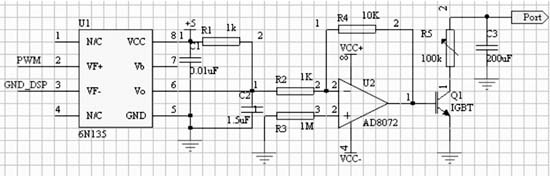

放大电路的设计
使用常用放大器AD8072,其设计的电路图如图3所示。
图3 采用AD8072设计的主电路图
