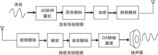

整个系统的信号传输模型如图1-1所示。
图1-1 系统传输模型

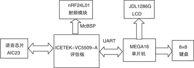

终端的硬件架构图如图4-1所示,主要由ICETEK—VC5509—A评估板、nRF24L01射频模块、128×64液晶、8×8键盘、MEGA16单片机控制模块组成。
图4-1 硬件架构图

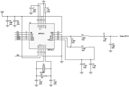

3.1.2 射频收发模块
射频模块采用nRF24L01,其电路图如图4-2所示。
图4-2 射频模块电路

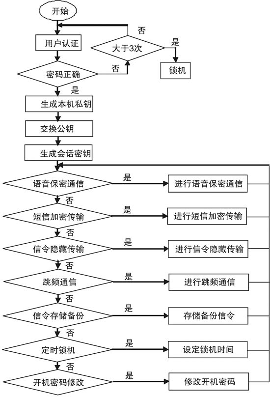

系统的软件设计采用C语言,所有的程序在CCStudio v3.3环境下开发的。软件由主程序和一些子程序构成,子程序主要包括USB驱动程序、键盘扫描程序、液晶驱动程序和射频通信程序。主程序流程图如图4-4所示。
图4-4 主程序流程图
