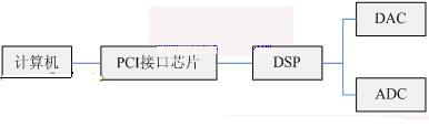

本系统的设计任务就是实现计算机上数据的无线传输,其关键技术在于计算机同DSP的数据交换以及数据的编码调制。这里,采用的纠错编码方式为与交织结合的戈莱码编码方式,调制方式为4FTSK。但是,与传统方法不同的是,该系统的数据交换是通过计算机的PCI总线来实现的,并且4FTSK的调制是通过DSP用数字合成频率的方法实现的。同时,考虑到系统的可再开发性,模块集成了调制和解调模块。系统核心框图如图1所示。
图1 系统核心框图

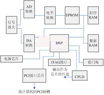

系统的硬件原理框图如图2所示。系统选用TI公司的TMS320C5402作为处理芯片,PCI2040作为PCI接U芯片,利用DSP的HPI接口实现计算机和插卡之间的数据交换。同时,还选用高速的RAM, EPROM作为扩展数据、程序存储器。DSP接收到计算机的数据后,根据数据存储器里预先开辟的作为数字合成频率正弦表的一块内存实现FTSK的调制,并利用并行数模转换芯片CA3338将FTSK调制数据转变为模拟信号并通过放大器进行放大。这样,就完成了计算机输入数据的调制。为了保证系统的可靠性,采用MAX814作为看门狗电路。此外,选用一片CPLD对芯片进行逻辑控制,这样,增强了系统的可扩展性。
图2 系统硬件结构图

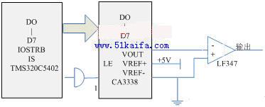

调制的硬件电路如图3所示。TMS320C5402的IOSTRB和IS相或后作为CA3338的片选信号,通过数据总线将数据送到CA3338中,D/A转换后模拟信号经过运算放大器后输出。
