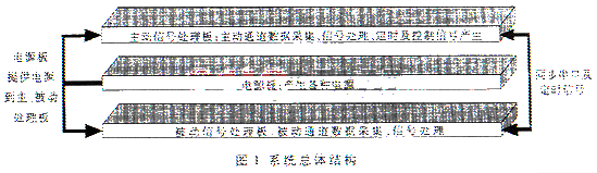

处理机的总体结构如图1所示。 整个信号处理器由两块信号处理板和一块电源板组成,分别完成主动通道的信号处理及主被动的数据融合、被动通道的信号处理主整个系统的电源转换和产生。两块信号处理板之间通过同步串口通讯。另外,主动信号处理板产生的时钟和定时信号通过软线提供给被动信号处理板。

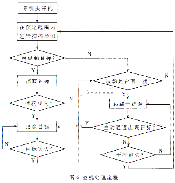

整个处理机需要编写软件的是三个EPLD和三个DSP。EPLD完成各种时序的产生和控制以及一些简单的地址译码,编写不是很复杂;软件设计的重点是三个DSP的功能分配和软件的编写。 整个信号处理机的DSP处理流程如图6所示。根据信号处理机的硬件结构和计算量的大小,将各个DSP的功能和流程分配如下:
(1)主动板DSP利用DM将高速A/D转换器采集的数据从FIFO读到片内。利用DMA传数有两个原因:①高速A/D的FIFO连在TMS320C6202的扩展总线(XBUS)上,扩展总线工作在I/O口工作方式,只有DMA能访问,CPU不能进行读写;②利用DMA可以将传数和数据处理并行起来,充分利用DSP的处理能力。对读入的数据进行非相参积累和恒虚警检测。提取跟踪波门的面积中心和角误差信息。将检测到的信息通过双口RAM送到DSP0。
(2)主动板DSP0 从双口RAM接收DSP1的检测结果。对DSP1的检测结果进行二次检测。 根据二次检测结果控制导引头状态的切换。通过低速A/D转换器获得天线的角度和速度,通过低速A/D转换器控制天线的角度或速度。 通过多通道串口(MCBSP)接收被动通道的检测信息,完成主被动信息融合。 通过异步串口和上位机进行通讯:传送导师引头状态或连接上位机命令。
(3)被动板DSP利用DMA读取高速A/D采样数据。 对采样数据进行检测。 将检测结果通过MCBSP送给主动板DSP0。
DSP的软件开发一般分为三个阶段:(1)编写C代码;(2)如果不满足实时性要求,则要优化C代码;(3)若仍不满足实时性要求,则要对关键性代码用线性汇编改写。对于本文所设计的信号处理机,由于利用了三个高速的DSP芯片并行处理,再加上对C程序进行了人工优化和TI提供的C编译器具有的良好的编译性能,整个程序都是利用C代码实现,完全能够满足信号处理实时性的要求。
