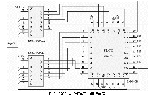

DSP芯片处理后的信号由D/A输出到耳机,我们就可听到MP3音乐。D/A变换由LM4545实现,它具有48K字转换速度,可直接和DSP芯片的输出相连。 而MPU主要完成三项功能,分别是LCD显示,控制DSP芯片的运行和文件的串口下载。89C51与29F040B的连接电路如图2所示。
MPU用来访问FLASH的地址线由P0口和P2.0~P2.5组成。这14根地址线既提供14位页内地址又提供5位的页码地址,P0口同时与两片74LS373相连,分别以P3.5和ALE作为这两个芯片的片选信号;第一片74LS373A输出信号的低5位作为5位页码地址与29F040B的A14~A18连接,第6位作为片选信号连接29F040B的CS,后两位则留作以后扩展用;第二片74LS373B的8位输出连接29F040B的A0"A7;89C51的P2.0~P2.5直接连接29F040B的A8"A13,和74LS373B的8位输出共同构作14位的页内地址。
相应的寻址过程(假设访问地址1FFFFH)是:第一步,先将P3.5置1,打开74LS373A,再向 P0口写入所要寻址的页码地址,1FFFFH的页码为7H;第二步,再将P3.5置0,关闭74LS373A,向P0口和P2口写入14位页内地址,1FFFFH的页内地址为3FFFH。因为74LS373B由ALE片选,每次MPU访问外设时自动打开,所以这两步骤次序不能颠倒,否则访问的地址就出错。

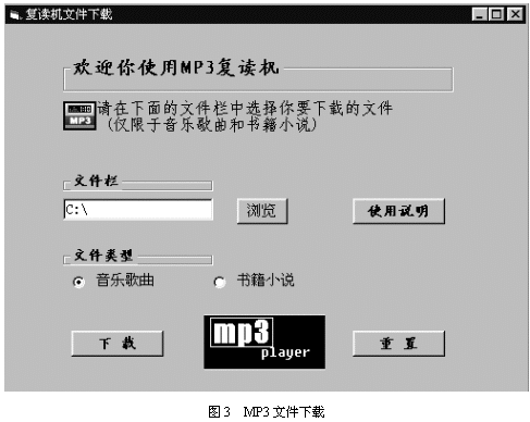

软件设计 能够从PC机下载音乐是MP3播放器的特点,这一功能由MPU与PC机的串口通信来实现。而且设计所需的下载软件要求能够下载书籍文本,要求能够中文字符的串口通信。因此实现中文传输也是本设计的程序部分的关键。 图3是用VB实现MP3播放器的下载软件。
图3的文件下载软件,由Mscomm控件来实现。Setting设置为"9600,N,8,1",89C51的串口寄存器SCON和PCON也做对应的设置。用Mscomm控件可以实现发送中文字符功能,具体方法如下:
(1)直接发送
直接发送即把中文字符等同于英文字符。如:MSComm1.output="这是一行中文数据!",但这种方法发送的中文数据不能太长,发送缓冲区和接收缓冲区的大小需设定为中文字符的两倍以上,否则会出现接收或发送缓冲区溢出之类的错误。这种方法可用于一般要求不太高的场合。
(2)间接发送
在发送端将汉字或字符转换为机器内码或区位码数据数组,然后将转换后的数据发送到串口,在接收端接收到数据后,按照相反的顺序将得到的数据转换为相应的汉字或字符,对于MPU这端要求能有较大容量的汉字表。在转换过程中,我们采用位运算,在取得汉字的内码后将高字节和低字节分开,求整数高、低字节的函数如下: Public Function HiByte(a As Integer)  Dim b  b = a And %26;amp;HFF00  b = b / 256  If b < 0 Then b = b + 256  HiByte = b End Function Public Function LowByte(a As Integer)  Dim b  b = a And %26;amp;HFF  LowByte = b End Function 结语 该MP3播放器基于DSP技术,采用慢速大容量外存加高速小容量外存的组合方式,音乐文件先从慢速外存下载至高速外存再载入DSP的高速RAM,下载一部分处理一部分。采用与PC机的串口通信方式实现文件的下载速度较慢,也可利用USB接口进行高速的通信。另外系统中连接的电话线可充作电话的录音。 实践证明,这种方法设计的MP3播放器成本较低,同时附加文本阅读的功能做到语音和文本的同步输出,能满足特殊的需要。
