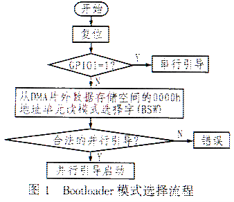

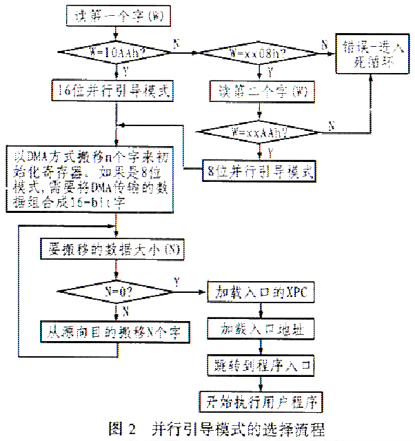

VC5421的两个DSP核在DSP芯片上电或复位时,到底以哪种模式实现上电自举,主要由两个核的公共引脚XIO和各自的GPIO0/ROMEN、GPIO1引脚决定。当XIO为0(低电平)时,将不从ROM引导,也就是说,将不使用VC5421片内ROM中的Bootloader程序实现上电引导,而是用HPI模式实现上电自举;当XIO为1(高电平),GPIO0/ROMEN为0时,将使用片外存储器中用户自己编写的Bootloader程序实现上电自举;当XIO为1? GPIO/ROMEN为1? GPIO1为0或1时,将分别使用并行或者串行引导模式实现上电自举。因此,在实施相应的上电自举前,必须将引脚状态设置正确,以保证Bootloader程序按预定的模式执行。Bootloader模式的选择流程见图1。 当Bootloader程序检测到并行引导模式时,程序将以DMA方式从片外数据存储区的0000h单元取出模式选择字(BSW)来进一步决定是8位还是16位的并行引导模式。10AAh意味着选择了16位并行引导模式,而如果选择8位并行引导模式,取出的两个字节将是08h和AAh。之后,程序将按照Boot表进行加载。图2是并行引导模式的选择流程。

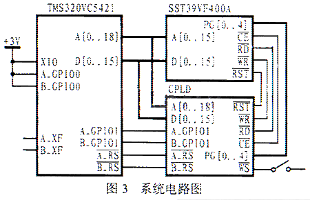

3 VC5421片外总线冲突的解决方案
由于VC5421是双核DSP,每个核有各自的存储空间和Bootloader程序,但两核共享一套片外总线和一个XIO引脚。这样,当两核的复位引脚A_RS和B_RS同时收到复位低电平信号时,将同时申请片外总线的控制权。这就造成了申请片外总线的冲突。而且Bootloader程序总是检查该核有没有片外总线的控制权,如果没有,将循环检查直到取得片外总线的控制权。为了避免这种情况的发生,应该以合理的顺序给两个核上电。 由于VC5421中A核带有用来控制时钟频率的锁相环电路,所以应该先对A核进行复位,再启动A核,然后利用A核的用户程序来控制B核的复位,以实现两个核的启动。 根据系统需要,本设计使用Altera公司的CPLD芯片来产生各种控制信号。其电路连接示意图如图3所示。A核的复位信号A_RS由CPLD芯片直接给出,并在系统上电或复位的同时对A核进行复位。而B核的复位信号B_RS则通过CPLD映射到DSP的I/O空间0000h地址单元的第6位:B核复位控制位(在系统复位后值为0)如图4所示。在A核启动后,通过用户程序写B_RS位可为B核提供复位信号。

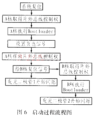

笔者根据SST39VF400A的资料编写了一个DSP程序,该程序可同时将A核的Boot表烧写到FLASH的第0页,而将B核的Boot表烧写到第1页。 在系统上电或复位后,A核首先运行它的Boot-loader程序(此时FLASH的第0页映射到DMA片外数据空间的0000h地址单元),A核启动后执行用户程序。用户程序首先将页选设置成第1页,这样,FLASH的第一页将被映射到DMA片外数据空间的0000h;然后,A核释放片外总线控制权,并给B核发出复位信号,此时由于只有B核复位,且A核已释放片外总线的控制权,因此,B核将申请到片外总线控制权,同时执行Bootloader程序的启动以完成整个DSP引导。完整的启动过程流程图如图6所示,下面是A核的启动测试程序代码: %26;#183;mmregs %26;#183;titlc ″testLEDA″ %26;#183;global begin %26;#183;text ............. begin stm #0x000,0x0061 ;设置页选信号 portw ox0061,00h call wait andm #0xffcf,3ch ;释放片外总线 call wait ; 控制权 stm #0x00410x0061 ;给B核复位信号 portw 0x0061,00h
