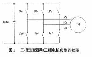

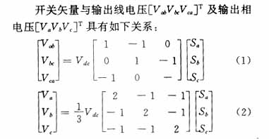

图1为三相电压源逆变器示意图,Sa、Sb、Sc为逆变器桥臂的开关,其中任一桥臂的上下开关组件在任一时刻不能同时导通。不考虑死区时,上下桥臂开关互逆。将桥臂输入点a、b、c的开关状态用下面的开关函数表示:

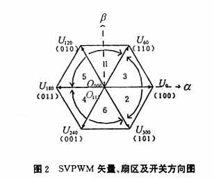

Sk=1(桥臂k,上桥臂导通,下桥臂关断);Sk=0(桥臂k,上桥臂关断,下桥臂导通)。由a、b、c的不同的开关组合,可以有23=8个开关矢量(Sa Sb Sc),即V0(000)~V7(111),其中有六个有效开关矢量V1~V6和两个零开关矢量V0和V7。利用V0~V78个矢量的线性组合可以近似模拟等幅旋转向量,由磁链和电压间简单的积分关系,可知此时实际的电机气隙磁通轨迹接近圆形。图2为SVPWM矢量、扇区及每个扇区开关方向图。按图2,有表1所示扇区号与k的关系。

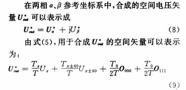

在一个完整的调制周期T内,除了Tx和Tx±60的导通时间,其余为零矢量O000和O111作用时间(零状态时间)T0,当作用时间相等时,直流利用率可以大大提高,故可将(4)式表示为(5)式:

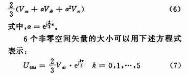

根据三相系统向两相系统变换保持幅值不变的原则,定子电压的空间矢量可以表示为:Us=
式中,Vdc为逆变器的直流母线电压,而两个零矢量则用O000和O111表示,其实际值为0。
考虑到在具体实现SVPWM时,零状态存在于每一个区域中,一般每个调制周期均以O000开始,同时为减少开关损耗,相邻两个作用矢量只有一个开关量变化,即(Sa Sb Sc)中只有一个变化,故在O000之后应将U0、U120、U240选作作用矢量,即在每个扇区中非零矢量的作用顺序如图2所示。同时,注意到相反方向的两个矢量(即空间上相差180°的两个矢量,如U60与U240),其开关量(110)与(001)完全互补,故我们可以通过计算0~180°范围内(即3、1、5扇区)每个矢量的作用时间推出180°~360°矢量作用时间,进而计算出所有扇区的矢量作用时间。

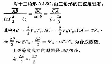

由上述分析,我们可以画出如图3所示的开关矢量开关时间计算图[3],图3是k=1时开关时间计算图,注意到为使计算方便,坐标系如图3定义:
其 中Ui——线电压有效值;
Up——相电压有效值;
Λ——每相磁链有效值;
Upm——相电压幅值。

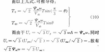

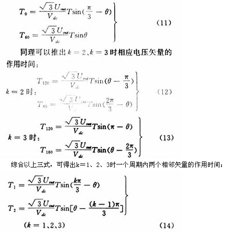

代入式(10),可得:

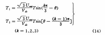

综合以上三式,可得出k=1、2、3时一个周期内两个相邻矢量的作用时间:

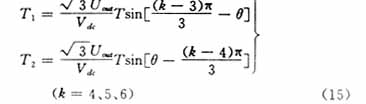

由前面的分析可知,k=4、5、6时一个周期内相应矢量的作用时间分别与k=1、2、3时作用矢量顺序相反而时间值相等,即
式(14)、(15)组成了SVPWM中各扇区相应电压矢量的作用时间表达式,本文后面的软件实现中将直接利用该结果。

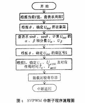

图4为SVPWM中断的子程序流程图。在进入中断前,系统配置、外设、I/O、GP定时器及各变量均已初始化完毕。
下面对该流程图具体实现作一说明。
(1)判断矢量Uout所处扇区
(2)确定每个扇区中相应电压矢量的作用时间

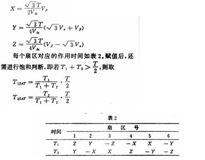

事实上,由前面的分析可知,由于三角函数具有对称性和周期性,两个相邻电压矢量的作用时间Tx、Tx±60只有三个数值,具体实现时,由于是对称PWM,故将Tx、Tx±60分成对称的两个部分,即下述的X,Y,Z:
(3)确定开关顺序,为比较寄存器赋值

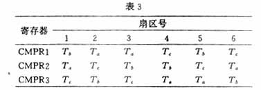

定义电压矢量变化点距离时间零点的时间间隔分别为Ta、Tb、Tc,则有:
由每个扇区的工作图,为每个扇区的比较寄存器赋值如表3:

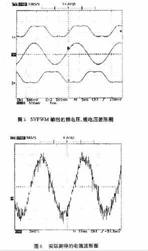

本文结合电动汽车电机控制系统,采用TMS320F240 DSP汇编语言编写了开环、载波频率为10 kHz、变频范围为0~100 Hz的SVPWM控制程序。逆变器逆变开关采用IGBT,直流电源为蓄电池,驱动的电机为三相异步电机,定子绕组星形接法,并带一它励直流发电机作为负载。程序每周期内只发生一次定时器周期中断,实时性好,且占用CPU较少,使CPU有很大能力去完成其它任务,实现更复杂、完善的电机控制。实验结果证明了该算法的正确性。图5、图6分别为控制器输出经过低通滤波后的相电压、线电压波形和实际测得的电流波形图。由图中可见,电压电流的正弦性很好,消除谐波明显,SVPWM是一种较为优化的PWM。

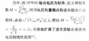

(1)在相同的直流母线电压下,采用SVPWM方式有效地扩展了逆变器输出基波相电压的线性范围,其线性范围内的输出最大基波相电压幅值是传统SPWM输出最大基波相电压的1.15倍,能有效提高电源电压利用率。
