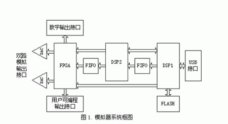

本模拟器的核心处理芯片采用TI的TMS320VC5402,该芯片是一款性价比较高的16bits定点DSP处理器。系统结构如图1所示。
该模拟器由4个外部接口:USB接口、双路模拟输出接口、数字量输出接口、用户可编程输出接口等。其中USB接口负责模拟器与计算机之间的通信,接收PC发送来的命令,向PC发送模拟器状态等;双路模拟/数字量输出接口以不同的方式将模拟结果送出系统;用户可根据自己的需要编程产生一些自定义数字量/PWM等信号经过用户可编程接口输出。该模拟器可以由PC机控制,产生I/Q两路信号进行模拟和数字量输出。预留有用户可编程接口,方便用户和其它系统进行无缝连接,如:RF模块等。
2 模拟器硬件组成
2.1 DSP处理器
该模拟器用到2个DSP处理器(TMS320VC5402),其处理能力可达100MIPS。其中DSP1负责控制USB接口芯片,与PC进行通信。并将接收到的数据和命令进行处理后,经FIFO或多缓冲同步串口(McBSP)与DSP2进行通信。DSP2进行最后的处理,产生相应的波形送给FIFO;同时向FPGA发送相应命令。FPGA根据命令控制DAC、及各输出接口,将波形数据输出。从而实时产生模拟数据和波形。
TMS320VC5402片内有16Kⅹ16bitsDARAM可以满足一般系统的处理要求,但考虑到系统扩展,在本系统中预留有外部RAM。该外部RAM可以分配为数据空间或程序空间,进行不同空间的大小扩展。
从系统结构图中可以看出,模拟器的数据流是单向的。DSP的数据总线为16bits宽,利用两片8bits异步单向FIFO(IDT72v01)进行宽度扩展,组成一个16bits的单向FIFO进行数据传输。可以将数据从DSP1传送到DSP2,由DSP2传送到各输出接口。另外,我们利用两个DSP的McBSP进行一些关键参数、及需要进行双向传输的数据进行通信传输。FIFO通信时,将其空/满标志经过译码连接到对应DSP的READY信号上。这样DSP在进行FIFO读写时,不会出现空读、和漏读现象。从而可以保证数据传输的可靠性和实时性。

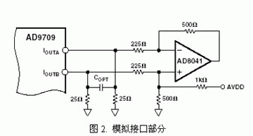

本模拟器采用AD公司的8-Bit双路发射机用DAC AD9709作为数模转换芯片。该芯片的最大转换速率可达125MSPS,可以应用到通信、基站、数字合成、三维超声等领域。AD9709的数字输入端有双路并行、交织输入两种模式。我们采用能充分利用数据带宽的双路并行输入方式。AD9709模拟输出为两路差分信号,运放AD8041完成差分转单端。其功能框图如下:

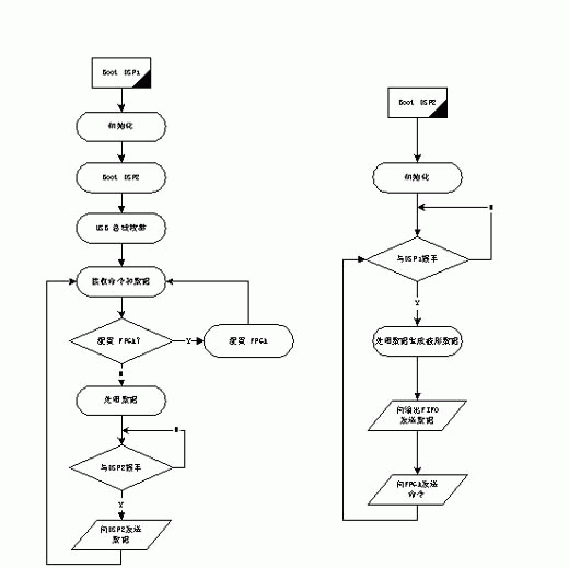

本模拟器的软件包括DSP和FPGA两部分。DSP1软件包括:USB控制,数据接收、处理、传输,FPGA配置,DSP2的引导等工作。DSP2软件相对较少,DSP1送来的数据进行处理,将处理后的数据送到各接口处,并控制各接口的工作状态。FPGA完成数字、模拟各接口的具体控制。图3为两个DSP的程序流程。
图3 两个DSP的程序流程
系统引导方式(Bootloader)。TMS320VC5402本身提供多种引导方式:HPI、串行EEPROM、并口、标准串口(McBSP0、McBSP1)、及IO 引导方式等。该系统的程序存放在FLASH中,该FLASH由DSP1访问。因此,DSP1采用并口引导,DSP2采用McBSP0 引导。在系统启动时,首先DSP1从并口将FLASH中的对应程序引导到DSP1的程序存储空间中,并执行相应程序。接着,DSP1从FLASH中读取DSP2的程序,将该数据经McBSP口传送给DSP2的McBSP0,对DSP2进行引导。在两片DSP引导、及运行过程中,利用BIO和XF引脚进行握手,从而对整个系统的运行进行同步和协调。
DSP1的处理流程如图3中左图所示,DSP1完成除了完成上面提到的两个DSP的引导外。还要完成USB控制、控制FPGA、处理数据、向DSP2传输数据。DSP1根据USBN9602/3的中断信号,读取USB的状态,判断,进行相应的控制(其中自然包括USB的枚举过程)。两个DSP之间由BIO和XF引脚进行握手,是并行系统的握手信号,对整个程序的协调执行进行同步。
DSP2根据DSP1发送的命令,对数据进行相应处理,并向FPGA发送控制字,调整FPGA的状态。由FPGA控制DAC、数字、PWM等接口的工作。
