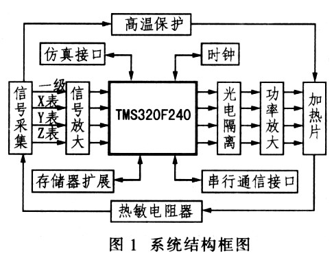

基于DSP设计的温度控制器利用DSP强大的高速运算能力,以及其片内集成的丰富的控制外围部件和电路,从而简化了电路的硬件设计,可以实现各种控制算法和控制策略,并通过异步串行通信接口来读取用户所需要的数据,便于用户分析实验结果。此外,还具有脱离DSP的高温硬件保护功能.可消除由于DSP系统意外失控所造成的系统超温危险,提高了温度控制系统工作的可靠性和使用安全性。系统结构如图1所示。

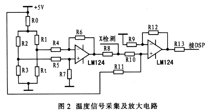

信号采集电路是温度控制系统的重要组成部分.其对温度测量的精确性直接影响整个温度控制系统的精度。故本系统选用性能稳定的PT1000铂热电阻传感器作为测量温度信号的敏感元件。其阻值随温度的变化为:0℃时阻值为1 000Ω,温度系数为3.84Ω℃。线性度小于0.5%。信号采集电路采用对称的差动式电桥测量温度信号,铂热电阻器Rt和精密电阻器R1、R2及R3组成测量电桥。X检测为硬件保护电路的输入信号,温度信号采集及放大电路如图2所示。
为了提高系统的采集精度,电桥采用美国模拟器件公司的高精度基准电压源AD586供电,并在其电桥前加一限流电阻RO使流过铂热电阻器Rt的电流小于10 mA。以尽量减小铂热电阻器在工作时产生的自身热效应对温度采集的影响。当温度发生变化时,铂热电阻器Rt的阻值也随之变化,电桥输出信号经运算放大器放大并经过相应的偏置处理后。使其电压满足DSP片内AID转换器的电压输入范围0 V一5 V,以进行AID转换。

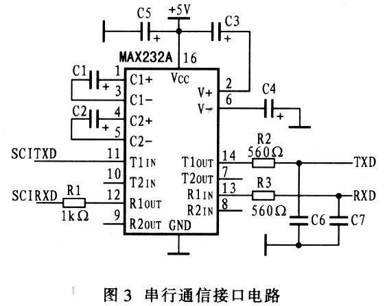

SCI串行通信总线接口电路如图3所示.其接口电路比较简单,主要由Maxim公司的MAX232A和一些外围元件构成。SCIRXD和SCITXD分别接DSP控制器SCI串行通信模块的输出、输入引脚.RXD和TXD分别接电路板上RS一232标准接口的2端和3端,电阻器R2、R3和电容器C6、C7作为抗干扰元件。利用此串行通信总线可以实现基于DSP的温度控制系统与计算机之间的异步数据通信,可以使计算机实时地读取:DSP存储器内的数据,便于调试系统和分析实验结果。

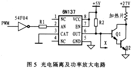

加速计的温度信号经采集电路采集放大后.直接送人DSP的MD转换器进行A/D转换.转换后的数字信号经。DSP运算后,从DSP的PWM/CMP引脚输出PWM脉宽调制信号。此控制信号经6N137型光电耦合器隔离后,控制功率放大电路的工作.从而控制加热片的工作状态。功率放大电路由开关管Ql和Q2构成,其放大倍数约为2 OOO。X为保护电路的输出信号。电路如图5所示。
