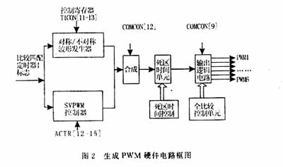

TMS320C24x系列产品为电机控制设计了专门的PWM生成电路,如图2所示。
从片内生成PWM的硬件结构图2中可以看到PWM生成由特定的寄存器分别控制:
(1)COMCON[12]控制PWM输出是常规比较控制PWM方式(SWSVPWM),还是硬件SVPWM方式(HWSVPWM)。
(2)ACTR[12-15]中是当前矢量,根据Uout的位置写入相应的值,采用HWSVPWM时使用。
(3)T1CON[11-13]控制生成对称或不对称的PWM波形,死区时间设置DBTCON,在时钟为50ns时,设置的死区时间范围是0~102.4μs。
(4)COMCON控制PWM输出或高阻态输出,可用于系统出现故障时及时保护。
(5)CMPRx(x=1,2,3)3个比较寄存器分别对应何时开通a、b、c三相,其值的大小由主、辅矢量和零矢量的作用时间决定,采用SWSVPWM时使用。

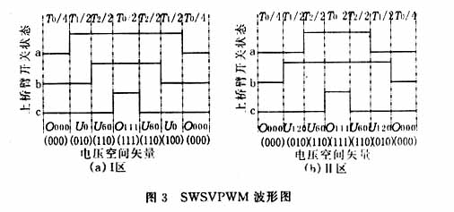

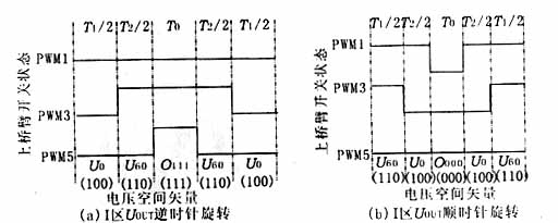

采用软件生成SVPWM的过程是,当定时器的计数器累加到等于CMPRx=1,2,3)的值时,就会改变空间矢量对应的控制信号输出。例如在CMPR1中写入0.25T0,CMPR2中写入0.25T0+0.5T1,CMPR3中写入0.25T0+0.5T1+0.5T2,定时器的计数器值一一与CMPRx相匹配,就会输出图3a所示的PWM波形。因此,生成SVPWM的程序——定时器中断子程序要完成的任务已经非常明确了。在主程序中根据控制策略计算出需要的频率,等待中断的产生。在定时器中断子程序中,根据此时的f和Uout的当前位置确定出下一个载波周期中Uout的位置,确定主矢量和辅矢量,并计算出它们分别作出的时间T1、T2,得到发生区配的时间值,写入到CMPRx中。如图3所示,Ⅰ区主矢量是U0,辅矢量是U±60,Ⅱ区主矢量是U120,辅矢量是U60,其它区域类推。
3.2 HWSVPWM生成方法

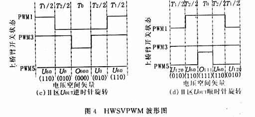

在每一个PWM周期中,将完成动作:周期一开始,就根据ACTR[14-12]中定义的矢量设置PWM输出;在向上记数过程中,在0.5T1时刻发生第一次比较匹配(计数器中值与CMPR1中值相等),根据ACTR[15](0表示逆时针旋转,1表示顺时针旋转)定义的旋转方向,将PWM输出转换成辅矢量,在0.5T1+0.5T2时刻,发生第二次比较匹配时(计数器中值与CMPR2中值相等),将PWM输出转换成两种零矢量中的一种;在向下记数过程中,与前半周对称输出。图4所示是Ⅰ区和Ⅱ区的SVPWM波形图,其它区域类推。

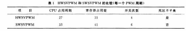

通过分析可以看出,在每个PWM周期,SWSVPWM波形以零矢量U000开始和结束,每个逆变桥臂状态均改变,所以加入死区后三相电压仍然平衡,并不影响逆变器线电压;而HWSVPWM波形是以ACTR[14-12]中设置的矢量开始的,并以它结束,有一个桥臂状态始终不改变,开关次数减少了,从而减少了开关损耗,死区只影响两个桥臂,所以引起线电压波形谐波分量,当开关频率较高(如20kHz)、死区时间较小时,谐波分量较小。另外HWSVPWM计算量少,占用CPU时间少。表1是HWSVPWM和SWSVPWM的比较。

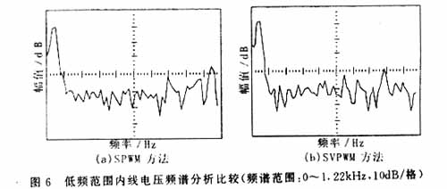

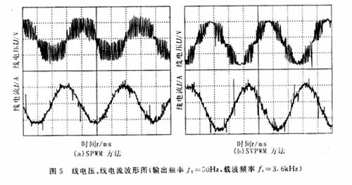

利用TMS320F240芯片,加上必要的外围电路,构成最小DSP系统。智能功率模块采用了西门子的P221,最高开关频率可高达20kHz,死区时间只有2μs,再加上进线滤波、整流电路,就可以做成一个简单实用的变频调速系统。实验电机1台为750W三相鼠笼电动机,1台100W三相绕线式电动机,负载为1台180W并励式直流发电机带滑线式变阻器。实验采用SWSVPWM方法,并与普通SPWM方法做了比较。

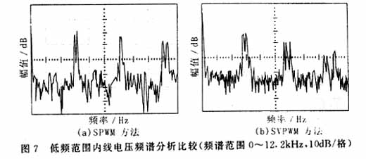

实验结果如图5、6、7所示,从实验观察到的输出电压波形,电流波形正弦性好;通过FFT变换,发现SVPWM的谐波消除效果明显,尤其6k±1次谐波在0~1.22kHz范围内基本上都被消除,其谐波幅值均比基波幅值小30dB以上。
