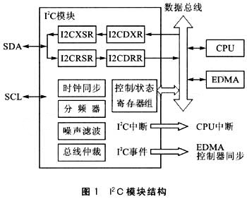

TMS320C6713是一款高性能浮点DSP,内部集成2个I2C接口:I2C0和I2C1。其中,I2C1的引脚与McBSP1(Multichannel Buffered Serial Port 1,多通道缓存串口1)的引脚复用,默认情况下是激活McBSP1,使用I2C1必须将寄存器DEVCFG的最低位置1[2,3]。I2C模块的结构如图1所示。
I2CDXR是发送缓存,I2CXSR是发送移位寄存器。总线上的数据送到I2CDXR之后,被拷贝到I2CXSR,按位移出,送到SDA,先移出的位是最高位。I2CDRR与I2CRSR分别是接收缓存和接收移位寄存器,负责将SDA上的数据移入,合并成字节后,放到接收缓存,并将数据发送到数据总线。
I2C模块有5种状态会产生中断信号,作为中断源提供给DSP中断系统调用,这5种状态是:准确好发送数据、准确好接收数据、可以访问寄存器、主机没收到响应信号和总线仲裁失败。因为I2C模块能够提供中断信号,可以编制中断处理函数,中断中相应I2C事件,确保了响应的实时性。
I2C模拟还可以与EDMA(Enhanced Direct Memory Access,增强型内存直接访问)配合工作。当数据由I2CDXR拷贝到I2CXSR或由I2CRSR拷贝到I2CDRR时,都会触发EDMA操作,EDMA会发送下一个数据或读取收到的数据。由于EDMA操作不占用DSP处理时间,可以大大提高DSP的运算速度,避免流水线被不停的打断,因此,如果使用I2C模块与外设进行数据量比较大的数据交换,比如,将缓存中的大量数据保存到I2C接口的Flash中,可以使用EDMA操作,如果交换的数据量比较小,而对实时性比较高,比如,接收I2C接口传感器的采集数据,可以采用DSP中断的方式;如果交换的数据量比较小,对实时性要求又不高,比如,对I2C设备进行设置,则可以使用DSP查询状态位的方式,本文例程使用I2C模块配置OV7620,采用查询方式。

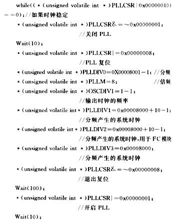

为使I2C模块正常工作,必须为其提供驱动时钟,在TMS320C6713中,I2C模块的时钟由系统时钟经分频得到,如图2所示。
外接时钟为DSP系统的外接时钟,本文设计的系统时钟频率为25MHz,PLL为系统的锁相环,先对外接时钟分频,再倍频,锁定时钟,然后按照不同的分频系数,分出三个时钟,供TMS320C6713使用,其中的一个输出到I2C模块,I2C模块先根据IPSC的值将时钟预分频,分频后的时钟供I2C模块使用,同时,根据ICCL与ICCH的值再将时钟分频,分别控制SCL的低电平与高电平周期,SCL的频率为
在配置I2C模块之前,必须配置PLL。TMS320C6713的I2C不支持高速模式,一般配置在标准模式下。

本文先给出配置PLL的程序,再给出配置I2C模块的程序,因为DSP电路板的时钟并不相同,PLL配置程序并不具有很强的可移植性,同时为了提高编译、执行效率,配置PLL的程序采用直接地址操作的方式,寄存器的宏定义请参考相应的DSP数据手册。本例程参考了文献,DSP系统的外接时钟为25MHz。
注意,DSP系统的内部时钟大部分来自于PLL,PLL设置程序必须放在全部的最前面,只有对PLL配置成功,系统才能正常的工作。

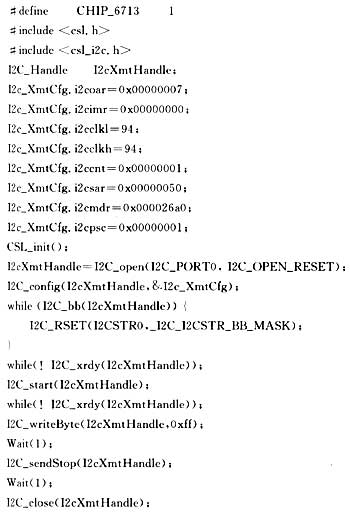

提供时钟之后,可以对I2C模块进行配置。本文将I2C0配制成主机发送模式,工作频率为100kHz,非连续发送,7位地址。因为本程序是为配置OV7620作准备,所以并没有使用EDMA与DSP中断。
注意,I2C0在发送一个字节后,自动缓缓到主机接收模式,为了验证I2C0工作是否正常,可以将I2C0与I2C1环接。
本例程只提供配置I2C模块所需的头文件。

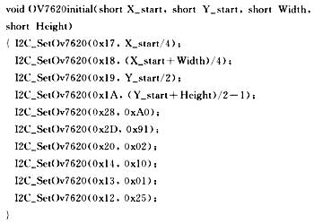

Omnivision公司推出的CMOS彩色图像传感器OV7620,最大分辨率为664×492,不但能工作在逐行扫描方式下,也能工作在隔行扫描方式下,可通过I2C总线配置片内寄存器,以使其输出RGB原始数据,本文设计的系统加电复位后,先由TMS320C6713产生I2C总线信号来对OV7620工作寄存器进行初始化,然后OV7620即可开始按要求输出图像信号,包括行同步信号HREF、场同步信号VSYNC、像素时钟信号PCLK和数字图像信号。DSP通过EDMA接收原始图像数据,进行中值滤波,去掉噪声,再进行有关的图象处理,下面给出OV7620的初始化程序。
OV7620initial()函数的4个参数分别为CMOS感光区域起始点和区域范围,I2C_SetOV7620()为自定义的函数,通过I2C发送两个数据,第一个数据为OV7620的寄存器地址,第二个数据为寄存器内容。
