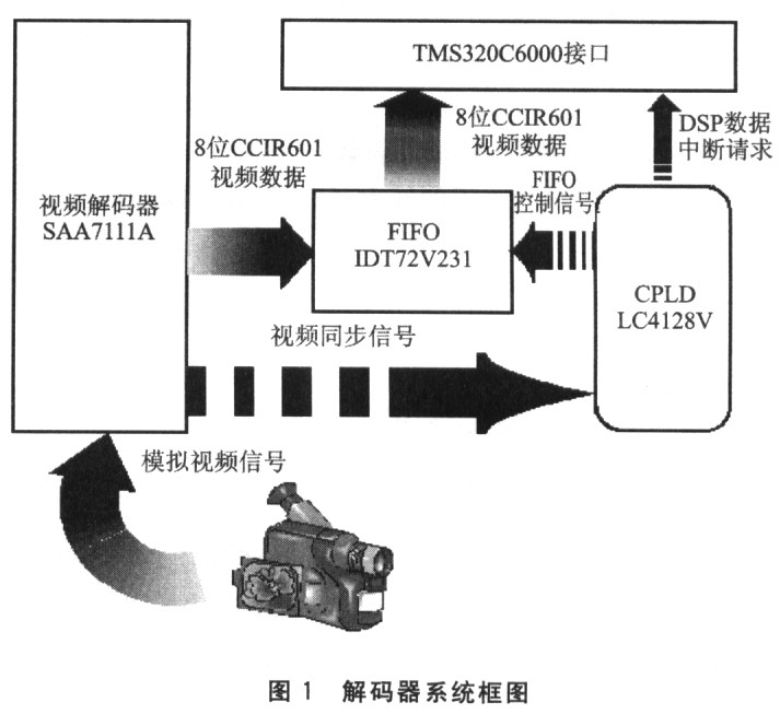

最后本方案确定的思路是,采用FIFO来暂存一行图像数据,视频解码器直接向FIF0中写入图像数据。当FIFO中写入了有效图像数据后,由CPLD向DSP发出中断请求;同时,DSP接到中断请求后,启动DMA方式将一行图像数据从FIFO中读入到其外部RAM中存放。CPLD主要完成“隔行采样”的实现、控制解码器向FIFO中写入数据以及DSF从FIFO中读出数据。
另外,本方案目前主要是针对PAL制式模拟信号的。PAL制模拟信号传输的图像幅面大小为720×576像素。下面的设计主要针对该格式的视频信号展开。如果需要对NSTC等其他制式视频信号解码,只需要在软件上作一些修改即可。
1.2 系统框图
在本方案中,模拟视频信号解码器采用的是Philips公司的SAA7111A。对于PAL制式模拟视频信号,l行图像数据有720个像素;同时由于YUV分量采用了4:2:2抽样,所以需要1440字节的存储空间存储1行数据。由于本方案中需要用到FIFO对1行数据暂存,所以FIFO的存储深度必须大于1440字节,最后选定高速FIFO采用IDT公司的IDT72V23l,其具有2K×9位的存储深度。同时还使用了Laittice公司的CPLD——LC4128V,作为中间逻辑接口控制“隔行采样”的完成、解码器对FIFO的写操作以及DSP对FIFO的读操作,系统框图如图1所示。

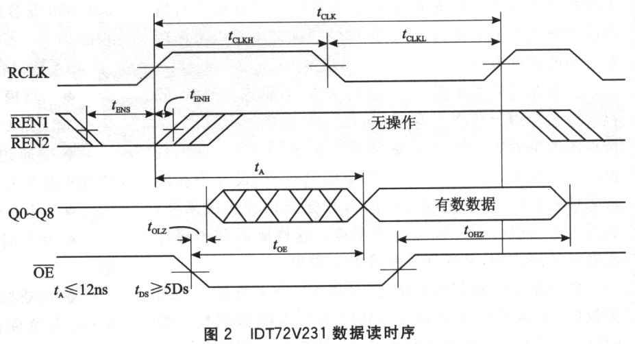

对于本设计而言,要求DSP从FIFO中将数据读出,故关键考虑DSP对IDT72V23l的读时序。图2是IDT72V31数据读出的时序。
图2中,tENS为REN1(REN2)的最短建立时间(SETUP),tDS为数据的最短建立时间(SETUP)。由图2可以看出IDT72V231与一般SRAM读时序的一个很大区别是:当RCLK上升沿到来以后,需要有一个比较长的延时tA才会有有效数据出现在总线上。此前一段时间内总线上的数据是不稳定的,并且该延时最长可达到12ns。

也就是说,RCLK是由DSP的ARE信号取反得到的,而REN1和REN2信号是由DSP的AOE信号经过地址译码后提供。这样设计的TMS320C6xll与FIFO接口为了配合FIFO读出时序的要求,还必须要求DSP的读时序(主要是Setup/Strobe/Hold三个时序段)满足以下要求:
Setup≥(tENS+tSKEW)/tcyc
Strobe≥(tA+tDS)/tcyc
Strobe≥(tCLKH(min)/tcyc
Hold+Setup≥(tCLKL(min)/tcyc
Setup+Strobe+Setup≥(trc(min)/tcyc
从时序图上的数据可以看出,tENS≥5ns,tA≤12 ns,tDS≥5 ns;同时,由于IDT72V23l的要求,RCLK高电平时间(tCLKH(min)大于等于8ns、RCLK低电平时间(tCLKL(min)大于等于8 ns以及读写周期(trc(min)必须大于等于20ns。加上一定的冗余,最后计算可以得到:
Setup≥20ns
Strobe≥30 ns
Hold≥l0ns
在本设计的TMS320C6211的系统板上,EMIF的外部时钟频率是100 MHz,所以tcyc=10ns。这样可以得出DSP中CExCTL寄存器中Setup值设置为2,Strobe值设置为3,Hold值设置为1。
实际系统实现证明。通过这样的硬件接口设计后,TMS320C621l可以很稳定地从FIF0中读出数据。

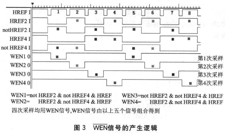

“隔行采样”功能的具体实现是由CPLD配合SAA7111A输出的同步信号(行同步、场同步信号)来完成的。由于IDT72V231(FIFO)的写入控制是通过WEN信号完成的,因此CPLD可以通过控制WEN信号来实现图像的隔四行一采样。具体WEN信号的产生逻辑如图3所示。
由图3可以清晰地看出,通过这种采样方式以后,每次输出的图像行是隔4行输出l行,而连续4次获取的图像则是一整幅图像576行图像数据中互不相同的144行数据,这四部分图像按照一定规律组合便可以得到一幅幅面为720×576像素的完整数宇图像。
另外由图3可以看出,SAA7111A每向FIFO中写入一行图像数据(需要53.3μs),DSP则有相当于4行图像数据输出的时间(约256μs)来读出这一行图像数据。因此“隔行采样”有效地缓冲了数据输出和数据读入速度上的差距。

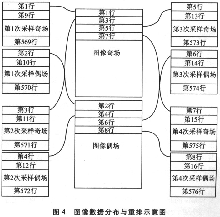

由于本方案中采用了隔四行一采样的方法来平衡速度上的差异,所以最后载人RAM中的数据需要重排。这个重排可以在读入FIFO中的数据时就进行,也可以在所有数据全部读人到RAM中后再进行重排;但是重排的方案和流程是一样的。
如果是采用全部数据都读完后再重排,由于隔四行采样的原因,图像数据是分四个连续的数据块存放的,并且每个数据块中是按照奇偶场分布的。那么,以第一个数据块为例,它的奇场部分存储的实际上是图像的第1,9,17,…,561,569行数据;而其偶场部分存储的实际上是图像的第2,10,18,…,562,570行数据。另外,三个数据块里面存储的图像数据在整幅图像中的行数分布依此类推。具体分布和重排过程如图4所示。

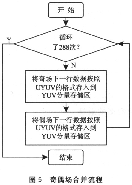

通过图4所示方式的重排处理以后,全部图像数据分成了两大块:奇场区和偶场区。这时可以根据需要来处理这两个区域。本设计中采用的是将奇偶场合并,同时将YUV分量分开到三个独立的存储区域中去,程序流程如图5所示。
