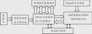

图1 实时图像采集处理系统组成框图

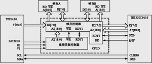

图3 采用CPLD完成视频采集控制

本系统由模拟摄像头采集视频数据,通过视频解码芯片将模拟视频信号转换为数字视频信号。CPLD作为采样控制器,完成数字视频数据的存储和时序控制。本设计选用TMS320C6416实现系统控制和数据处理。具体组成如图1所示。

图像的输入由模拟摄像头完成(本系统选用黑白摄像头)。摄像头输出为标准的复合视频信号(CVBS),该信号必须经过视频解码和A/D变换后进入数字系统才有效。由于模拟视频信号非常复杂,除了包含图像信号之外,还包括行同步信号、行消隐信号、场同步信号、场消隐信号等。因而,对视频信号进行A/D转换的电路非常复杂。本设计选用TI公司的视频解码芯片TVP5146完成从模拟到数字视频的转换。TVP5146允许10路模拟视频输入,具有4路10bit 30MSPS A/D 转换器;场同步信号VS,行同步信号HS,奇偶场信号FID,时钟输出信号DATACLK等都由引脚直接引出,省去同步时钟电路的设计。

实时图像处理系统设计的难点是如何在有限的时间内完成大量图像数据的处理。只有图像处理系统的处理速度达到每秒25 帧以上时才能达到实时的效果,所以在系统设计中,处理器是关键,要求处理器运算速度快、实时处理能力强,并且还具有高速的存储器及I/O存取能力。本设计选用TMS3206416DSK作为视频信号处理系统。 TMS3206416DSK是一个低成本的开发平台,用户可以根据功能需要扩展硬件设计,便于硬件开发,缩短设计时间。

TMS320C6416DSK 板上含有一片 CPLD,它主要实现系统的逻辑控制和存储器地址解码功能。本设计仍需一片 CPLD 完成视频存储及显示的时序控制,选用 Altera公司的EPM7064ATC100 来完成上述功能,它的工作电压是3.3V,具有64个逻辑单元,68个I/O 可用引脚,引脚间 4.5ns延时,其最高的时钟频率为 222.2MHz。该器件基于EEPROM 结构,可以通过 JTAG 接口现场编辑内部的结构逻辑,编程语言为 VHDL。数字视频信号输出时序如图2所示。

两帧的切换由CPLD设计的帧存控制器自动实现。当帧A存储TVP5146输出的数据时, DSP读取并处理帧B的数据,完成处理后送往液晶显示。在帧A存满一帧数据,处理器也处理完帧B数据并完成一帧图像显示后,由CPLD 构造的乒乓开关转换两个接口,DSP开始从帧A里读取数据进行处理,这样,两帧轮换进行,实现了采集与处理显示的并行操作。
本设计采用场合并行法,将两场的数据写入一个帧存中。系统利用 VS 信号对此进行控制。当 VS 信号有效时,表明新的一场开始了,此时无效行计数器开始工作,控制不需要采集的图像行,计数到阈值后,有效行计数器开始工作,控制所要采集的图像行,并发出高位地址信号 A[18..11];同样,当 HS 有效后,无效像素计数器开始计数每行中的无效像素,然后有效像素计数器开始计数需要采集的行有效像素;每次计满720个像素后,等待下一次有效行信号的到来,同时将有效行计数器加1。由于系统选用的帧存容量较大,因此利用 FID 的反相信号作为帧存地址的 A10,为每行图像提供了1024个存储空间(实际使用720个),可以简化数据写入与读出的控制电路。隔行的视频信号就会被逐行地存储到帧存体中。
图3所示为 CPLD 编程构成帧存储器和视频采集控制器。视频采集控制器根据 TVP5146的同步信号 DATACLK、HS、VS 在内部产生对帧存储器的地址信号 A[18:0]、写信号 WR以及帧切换信号 RDY1、RDY2。帧存控制器根据切换信号 RDY1、RDY2 进行接口转换:当一帧图像存入帧存储器时,帧切换的两个必要条件之一RDY1置为高电平,RDY2在DSP处理完一帧图像并送出显示后置为高电平,当两者同时为真时,切换两通道的连接,开始新一轮图像处理过程,同时RDY1、RDY2复位,为下一次切换作准备。
