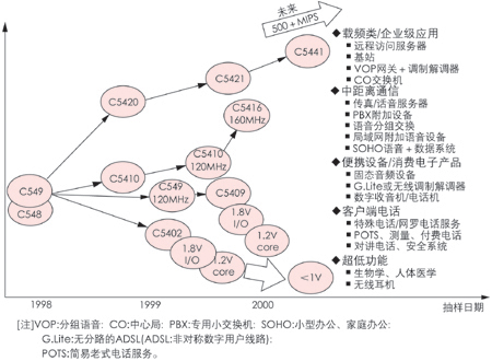

TMS320C54x是目前普遍使用的定点DSP芯片。它的特点是功耗很低(在100MIPS时为60mW),可用于数字蜂窝通信、个人通信系统、寻呼机、个人数字助理(PDA)、ATM(异步传输模式)交换机、数字无线通信、调制解调器等领域。图1表示了C54x的发展过程及应用领域。
图1 TMS320C5000性能发展状况及应用领域
TMS320系列的同一代芯片具有相同的CPU结构,但根据市场的不同需要,形成新的存储器与外设的不同组合,产生了多种派生器件。

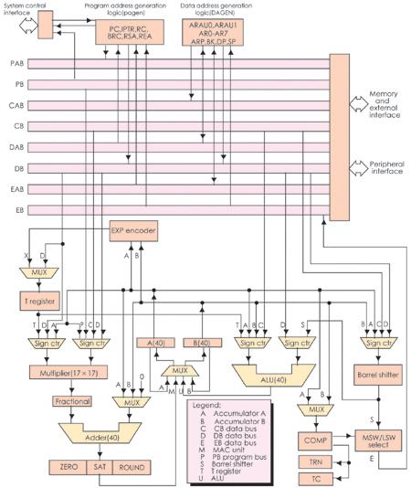

'C54x由中央处理器CPU、存储器和片内外设组成,采用哈佛结构,有独立的程序空间、数据空间和I/O空间。图3是'C54x的内部硬件框图。
对所有的'C54x器件来说,图中下半部所示的中央处理单元(CPU)是通用的。
总线结构
一组程序总线(PAB、PB)和三组数据总线CAB、CB,DAB、DB,EAB、EB)将内部各部件联系起来。
图3 TMS320C54x内部硬件框图
PB- 程序总线,传送程序代码或存在程序空间的数据;
CB、DB、EB- 数据总线,连接CPU、数据地址产生逻辑、程序地址产生逻辑、片内外设及存储器等各部件;
CB和DB- 传送从存储器读出的数据,即“读”操作使用的数据总线;
EB-传送向存储器写入的数据,即"写"操作使用的数据总线;
PAB、CAB、DAB、EAB- 各对应的地址总线;

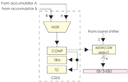

图7 比较、选择与保存单元(CSSU)功能框图
乘/加模块:由乘法器、加法器、输入数据的符号控制逻辑、小数控制逻辑、零检测、舍入、溢出/饱和逻辑和16位暂存寄存器T等组成。乘法器和ALU在一个指令周期内共同完成(17 17补码)乘/加(40位)运算,且可并行地作ALU运算,这些功能可用来做Euclidean距离及LMS滤波等复杂运算。乘/加模块功能方框图如图6所示。
比较、选择与保存单元(CSSU):可以完成累加器的高位字和低位字之间的最大值比较(CMPS指令)。另一功能是利用优化的片内硬件资源完成数据通信、模式识别等领域中经常用到的Viterbi蝶形运算。

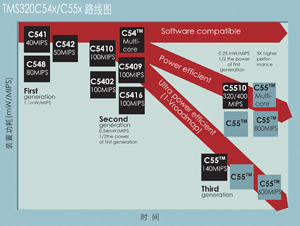

TMS320C55是TI公司最新推出的定点DSP芯片系列,它比'C54x的性能有很大提高,而且功耗大大降低,是目前TI公司推出的功率最小的DSP芯片,适用于便携式超低功率场合。
TMS320C55x主要特点:
图1是'C55x的功能结构图,它的主要特点如下:
图1 TMS320C55x功能结构框图
超低功耗设计:
在硬件结构中采用双MAC,有4个40bit的累加器,因而在一个周期内可完成更多的任务。
有更多的"自动并行"指令。为发挥附加的硬件功能,有的指令隐含或装有并行化的能力;另一些指令通过'C55x DSP核的最佳汇编器和C编译器自动安排成并行运行。
用户可自行编程达到并行操作,以便充分利用'C55x DSP芯片的性能。
附加新的指令,扩展硬件处理能力。例如双16位的算术运算、双MAC、条件移位、条件加或减、比例并选择极值、偶或奇对称的FIR滤波、并行移位和存储、寄存器比较或交换等一系列新的指令。
先进的高级功率管理能力。其一是自动断电能力,'C55x DSP核连续的对内存、外设和核心功能单元进行监视,自动的对不工作单元断电;其二是用户可以自己配置IDLE休闲域,'C55x有64种休闲方式,通过改变休闲域寄存器对应的状态位就可以改变对应部件电源的通断。
通过增加硬件和操作的并行性,极大的提高了处理器的处理能力。
可变指令长度增加代码密度:指令长度为8/16/24/40/48 bit,选择不同长度可使编码密度达到最佳和有效地利用总线;指令预取由16 bit增加到32 bit;片上指令缓存单元自动的不包装指令,以便最有效地利用每一周期。
附加总线和扩充地址增加数据流量:'C55x有一组程序总线,3组读总线,2组写总线,每组总线中的地址线有24 bit,因而极大的扩充了寻址能力。
外部存储器接口性能比'C54x有很大提高:采用双字宽(32 bit)及高速低价格同步存储器,使存储器操作与CPU操作具有相同的速率。同时有自动断电功能,电源只在使用时接通。
指令高速缓存减少外部存储器访问:'C55x是第一个采用指令高速缓存的器件,允许几条指令同时加载到高速缓存器中,CPU不必对每条指令都去访问存储器,并且在时钟速率下利用指令,增加速度,降低功耗。
改进的控制代码,改善了控制代码的密度:'C55x 增加了几个控制代码的附件,包括新的指令缓存单元、数据存储器和ALU。对条件执行的两种可能性都有准备,使得一旦条件出现,DSP立即响应。
高级仿真缩短调试周期:代码与'C54x兼容,维护消费者的软件投资。

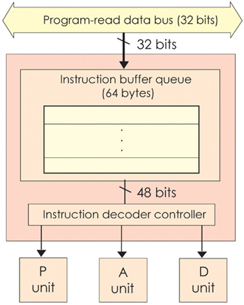

图2 指令缓冲单元(1单元)框图
一个32×16-bit 指令缓冲队列:缓冲可变长度指令和实现块重复操作。

指令缓冲单元功能
它对应用程序的指令进行缓存和解码,包含了解释'C55x可变长度指令的解码逻辑。指令缓存单元使各种计算单元的任务流量维持一个常数, 以便增加DSP的效率。(见图2)

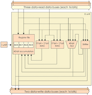

数据计算单元功能
这个单元是CPU的心脏,完成对被处理数据的算术运算。它包括两个MAC(乘法累加器)、主ALU(40-bit)、4个40-bit的累加寄存器,其附加的功能部件有桶形移位寄存器、舍入与饱和控制以及有效完成Viterbi计算的专用硬件。由此单元给出的指令的并行性是'C55x处理效率高低的关键。(见图5)
