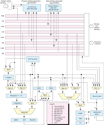

图1 C54xDSP结构框图(略)
TMS320 C54x系列DSP芯片简介及硬件设计
TMS320 C54x系列DSP芯片是使用静态CMOS技术制造的。其方框图见图1,从图中可以看出C54x系列DSP芯片具有以下功能单元:

中央处理器(CPU)
CPU由以下几个部件组成:
先进的多总线结构: 包括三个独立的数据总线和一个程序总线
40位的算术逻辑单元: 包括一个40位移位器和两个独立的40位累加器
17bit 17bit的并行乘法器同一个专用的加法器相配合: 用来执行不经流水线的单周期乘加(MAC)运算
指数译码器: 可以在一个周期里计算出一个40位累加器的指数值
两个地址生成器: 包括8个辅助寄存器和两个辅助寄存器算术单元
程序控制器: 对指令进行解码、管理流水线和程序流程

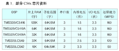

表1给出了部分C54x芯片的片上资源、运算能力、工作电压等。运算能力用MIPS来度量,即每秒能执行一百万条指令的数量。

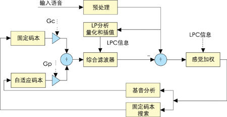

图1 G.729A编码器原理图
编码器(图1)对10ms长的语音帧进行处理,每帧分为两个子帧。输入语音首先要在预处理模块中经过高通滤波和幅度压缩变换,以去除低频干扰及防止在后面运算中出现溢出。每帧进行一次线性预测(LP)分析,并将LPC参数转换到线谱,对(LSP)形式进行预测式二阶段矢量量化(VQ)。然后使用分析合成法,按照合成信号和原始信号间感觉加权失真最小的准则来提取激励参数。激励参数(包括固定码本和自适应码本参数)要每子帧(5ms)计算一次。每帧要利用感觉加权语音进行一次开环整数基值基音延时估计,然后进行闭环的分数值基音分析,确定自适应码本的延时和增益,下面再进行固定码本的搜索。固定码本是使用交织单脉冲排列设计的代数码本。在搜索时使用迭代式深度优先树型搜索算法。这种算法的运算量比较小,并且具有固定的运算复杂度,比较有利于使用硬件实现。自适应码本和固定码本的增益使用预测式二阶段共轭结构码本进行矢量量化。

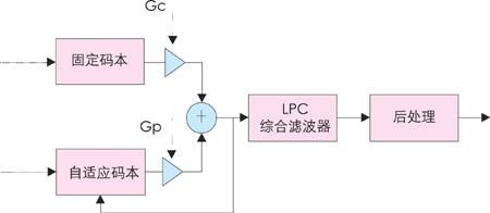

图2 G.729A解码器原理图
图2给出了解码算法的框图。首先要从接收到的码流中提取LSP系数和两个分数基音延时、两个固定码本矢量以及两套自适应码本和固定码本增益等参数。然后,对LSP参数进行插值,并转换到线性预测滤波器系数的形式。接下来,将自适应码本和固定码本矢量分别乘以各自的增益再相加,得到激励信号。激励信号通过LPC综合滤波器后,就得到了合成语音信号。最后还要对合成语音信号进行后处理,以提高合成语音的质量。

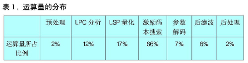

运算量统计
在对某一帧实际语音的处理过程中,编解码器算法的,各个部分运算量所占比例显示在表1中。运算量较大的部分是LSP系数的矢量量化与激励码本(自适应码本和随机码本)的搜索。这两个部分的运算量大约占全部编解码运算量的80%以上。
由于G.729A算法中的LSP系数的量化、自适应码本和随机码本的搜索等运算量较大的部分的计算复杂度都是固定的,对于不同的输入所用的指令周期数目只有很小的改变,所以整个编解码器的运算量也是基本固定的,在帧与帧之间只有很小的波动,基本在15MIPS附近波动,其中编码部分约占13MIPS,解码部分约占2MIPS。

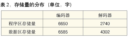

G.729a算法所用的存储量情况见表2。
编码器和解码器的存储量是分别统计的,它们有很多的共同区域,如数据区中的表格部分和程序区的公用函数部分,所以合并后的数据区和程序区总存储量应分别为约7K字。
