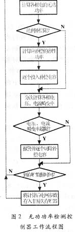

实现系统功能的工作流程如图2所示。80C196KC经初始化后,开始对7个A/D通道进行周期采样。实现原理如下:利用80C196KC的HSO触发T2(定时器2)复位事件,由该事件产生一个软定时器中断,在该中断服务程序中逐个通道启动A/D转换,并将A/D采样结果存入数组内(HSO触发定时中断的流程图略)。当完成一组可供80C196K CMCU处理的数据后,置采样数据完成标志 ,接着进行下一轮数据采样。

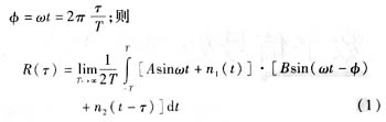

设两个信号都是正弦函数,且频率相同;相位差为
式中n1和n2为信号噪声。由于信号和噪声,噪声和噪声之间是相互独立的,式(1)的计算结果为:
式(2)表明:两相频率相同的信号,其互相关函数与两信号间的相位差成余弦关系。根据上面的分析,实用中采用32点电压和电流信号的循环互相关运算,其算法为:

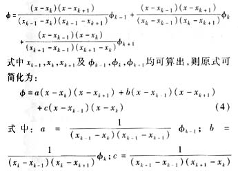

取三点xk-1,xk,xk+1,且互相关运算在点xk取得最大值,按下列公式进行插值:

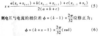

φk+1对式(4)求导并令φ′=0,解出相位差的插值点偏移量:
对96个采样点进行数字滤波后,用式(6)对互相关结果进行插值,计算所得两个信号相位差的精度在0.1°左右,满足设计的精度要求。

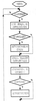

根据式(6)可以判定电网各相的容性或感性,确定补偿电容的投、切方向;结合电压、电流有效值的计算公式,就可确定补偿电容的投、切量。
系统总谐波电压畸变率定义为:
式(7)中的Um为各次谐波电压分量的均方根值,U1为基波电压的均方根值。同理可求得总谐波电流畸变率。国标规定,低压电网(<1kV)总谐波电压畸变率(THD)小于5%。
控制器在完成无功功率检测计算后,按时间抽取基-2 FFT算法“分次”对各相电压、电流进行变换,求出基波及各次谐波分量值,进而计算出总谐波电压、电流畸变率,根据上限确定是否报警或投、切补偿电容。
