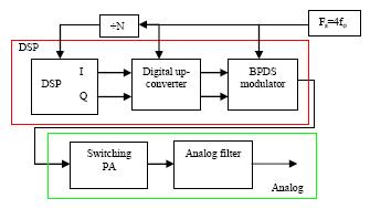

一种比较传统的方法使用带通delta-sigma调制在无线电频率上产生二进制信号。二进制信号可与开关模式功率放大器(PA)一起使用以实现比其他功放技术更高的效率(图1)。这种体系结构的限制是带通delta-sigma (BPDS)调制在中心频率的四倍处运行,达到几千兆赫。为了适应如此高的频率操作,定制的IC必须仔细设计,不具备重新编程能力。

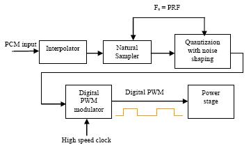

在数字PWM,脉宽以高速时钟离散化。因此,采样计数器可根据高速参考时钟产生数字PWM波形(图2)。内插器增加PCM输入的采样频率到适合PWM调制的水平。该频率经常称为脉冲重复频率(PRF)。

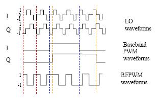

另一种简化该混频操作的方法是使数字本振的同相支路取取当0, 1, 0, -1三值,正交支路取-1, 0, 1, 0。这样,数字混频器只输出-Q, I, Q, -I 序列。当I及Q都是二进制PWM信号时,混频器的输出也将是二进制的。为了保证本振信号是2种格式中的一种,取样频率必须是4倍本振频率。来自2个数字混频器的信号组合成需要的RF信号。
对于PWM调制的信号,信号信息在脉冲宽度中承载。因为脉冲宽度定义为上升沿和下降沿之间的持续时间,在基带PWM后过度区将被保留。然而,在同相和正交本振信号之间存在90度的相位差。因此,需要特别小心的是必须确信基带PWM与他们的本振信号分别是同步的的。因为采样率设置在4倍的本振频率,相差等于1/4周期。
基带PWM同相、正交波形是分别生成的:内部引入四分之一相差来补充同相和正交本振信号之间的相差。研究基带PWM和RFPWM的定时波形,本振信号是三值格式,而组合输出RFPWM信号是二进制。此外,两个基带PWM都分别同步到其本振信号的上升沿。
显示了基带PWM和RFPWM的定时波形

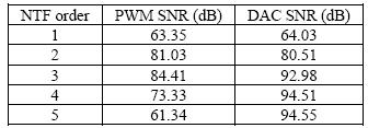

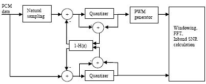

仿真模型比较了PWM与传统的DAC(图4)。数字PWM和传统的DAC使用相同的噪音成型滤波器及量化器。在该仿真器中噪音传输函数(NTF)用H(z) = (1-z-1)N规定,N取值在1到5之间。就带内噪声抑制来说该类型噪音成型滤波器不是最佳的,但足以演示PWM与传统DAC的不同。DAC的模拟部件不包含在仿真器中;仅仅考虑了所有数字噪音成型环路。下面是为仿真器所选的参数:
输入的单音信号频率 =11 kHz,基带带宽 =20 kHz,采样频率 =705.6 kHz,输入信号电平 =-6 dB,FS量化级别 =64
对于传统的DAC,量化级别指示出最终的DAC使用的比特位数,而对PWM,则意味着高速时钟在每一个脉冲周期的取值范围(表1)。
PWM和传统DAC噪音整形的仿真比较
表1
当使用低阶NTF时,也就是,N = 1和N = 2PWM和传统DAC的信噪比测量几乎是一样的。当NTF阶数增加时,PWM的信噪比倾向不同于传统的DAC。注意:当N从2增加到3时PWM 信噪比不象传统DAC那样迅速改善;且随着N进一步由4增加到5 PWM的信噪比开始恶化。
如果NTF高频增益高量化噪音可能折回到基带。这可由PWM调制的非线性天性解释。然而,如果仅要求中等程度基带信噪比情况下,这个非线性的效果可以忽略不计。在整个仿真模型中,我们概括出为数字PWM系统设计一个非递归NTF滤波器的准则。该准则包括当滤波器输入是白噪声时,最小化基带功率与总功率的比率。滤波器参数将确保最小相位,归一化需求,其第一个系数将是1。滤波器高频增益将受限制。

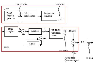

在数字QAM-PWM调制器的体系结构中,正交通道由几乎相同的体系结构模块组成(图5)。QAM调制器由符号速率5.057 MHz的QAM符号发生器、将采样比率提高到符号速率16倍的插补滤波器,以及一个将采样率转换到100 MHz PRF的转换器组成。
全数字RF PWM原型的体系结构图
数字PWM由一个正常采样器,一个噪音整形量化模块,和一个PWM波形发生器组成。正常采样算法仅由前馈数据通路构成;因此相当容易流水线化。噪音整形量化模块有反馈路径;因此尽管PRF仅为100 MHz是相当难以实现的。
FIR NTF滤波器使用变化的结构、重新定时技术及反转部分系数的符号比特(CSD)实现。本振信号与所有可能的基带PWM信号混频是预先计算并存储在ROM 中的。该ROM通过量化输出,即脉冲量化宽度来访问。来自同步和正交通道选定的RF PWM波形将在高速串行器产生1位RF信号之前组合。

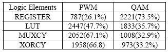

选做原型的FPGA器件是Xilinx的Virtex2pro,型号XC2VPX20-FF896,速率等级为7。该部件有片上多吉比特收发器,用作高速并到串转换器以产生3.2 GHz二进制信号(表2)。
表2
逻辑元素分配的结果是从Synplcity综合结果抽取的。最后的安置及布线工具报告完整QAM-PWM设计利用了18个乘法器(20%),4个RAM16 (4%),3911个基本单元(39%)。注意:括号中的数字有关于总资源的利用率。
