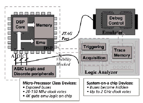

逻辑分析仪的另一个缺点,则是信号的可见性。逻辑分析仪需要连接到DSP 设备的管脚上,才能深入了解系统,而这会受到DSP 管脚的类型的限制。随着DSP设备被越来越多地集成到片上系统中,设备内部的运行情况的可视性也不断减弱。
日益降低的可视性

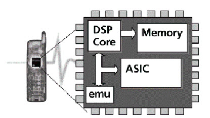

系统级集成;由于应用复杂性的增加和片上系统面积的缩小,系统元件的可视性也降低了。(图2)嵌入式系统总线会带来测量上的难题,而系统总线过宽则会导致系统带宽问题。在这些情况下要控制程序是很难的。
 图2:系统级集成导致系统可视性降低

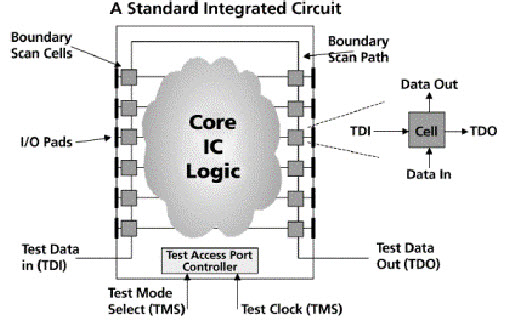

系统中的器件是通过一组I/O 管脚来和外界通信的。如果只靠这些管脚本身,我们无法详细了解器件内部的情况。但是,支持边界扫描的器件中有一种位移寄存器,器件的每个信号管脚都有一个。如图5 所示,这些寄存器以一个特别的路径连接在器件的边界上(边界扫描因此而得名)。这样就将每个普通输入端口都包围起来,并直接控制器件及输出端上的可视性。
图5 一个采用了JTAG 边界扫描的标准集成电路
在测试中,器件的I/O 信号通过边界扫描单元进出芯片。经过配置,边界扫描单元可以支持外部测试,以测试芯片间的互联,也可以支持内部测试,测试芯片内部的逻辑。
为了提供边界扫描功能,IC 厂商必须在他们的器件上添加逻辑,包括每个信号管脚上的扫描寄存器、一个连接这些寄存器的专用扫描路径、4 个(需要时可添加5 个)额外的管脚以及额外的控制电路。
添加这个逻辑并不会产生太多的负载,而且为了实现板级的高效测试能力,这样的成本也是值得的。这些边界扫描控制信号被统称为测试接入端口(TAP),定义了一个用于扫描式器件的串行协议:

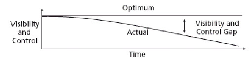

应用开发人员更喜欢图6 中显示的理想化可视性级别,因为它不仅提供了可视性,还能控制各种相关的系统活动。随着集成等级和时钟速率的稳步上升,可视性和控制级别则不断下降。这些就造成了一个可视性和控制间隙,即期望的可视性和控制级别和现实级别之间的差距。这个间隙会随着时间的推移而不断扩大。
应用开发工具供应商正在努力延缓这一间隙的扩大。开发工具、软件和相关硬件组件必须以更少而且不同的方式来执行更多的功能,降低由于这些因素而导致的使用难度。高端的仿真技术可以提供人们期望的程序活动和执行的可视性,而由于以上提到的各种原因,DSP 类系统正需要这样的可视性。

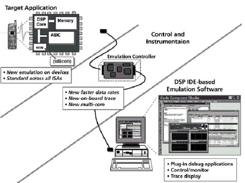

仿真是一种被用在嵌入式系统开发领域的技术。它可以给系统开发者带来集成硬件和软件所需的可控制性和可视性,有效地模仿DSP 处理器的电气特征和性能,同时让工程师更清晰地了解处理器的活动并加以控制。
仿真器包含了硬件和软件技术。仿真硬件方面由DSP 芯片上的功能构成,它可以采集数据。该数据提供了有关系统活动状态和其它可视性的信息。硬件还需要从DSP 设备上高速获取此类信息,并将数据格式化。仿真器软件则提供了更高级别的控制,以及一个和主机相连的接口- 一般是一个调试器。调试器让开发工程师可以轻松地从编辑过程(编译、汇编并为某个应用建立链接)过渡到执行环境。
它从编辑过程中输出数据,并将图象导入到目标系统中。接下来,工程师可以通过调试器和仿真器互动,来控制并执行应用,同时找到并解决问题。这些问题可能是硬件问题,也可能会是软件上的问题。仿真器被设计成一个完整的集成和测试环境。

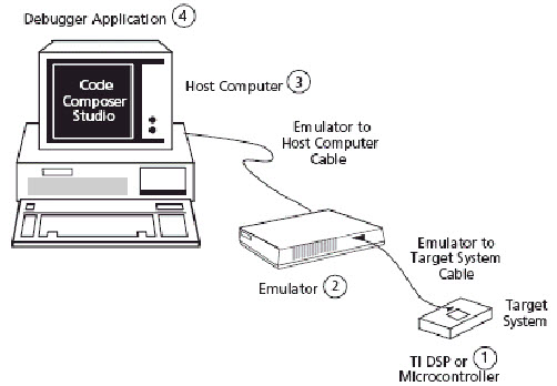

所有的仿真器系统都是由以下三个部分构成的:
片上调试装置
仿真控制器
运行在主机上的调试器应用程序
图7:一个基本的仿真系统
图7 展示了这三部分的连接。其中主机和一个仿真控制器相连,仿真控制器也连接到目标系统。用户通过IDE 中的调试器来控制目标应用。

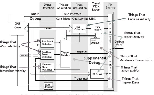

图8 展示了一个高性能DSP 上的仿真硬件。该逻辑位于DSP 上,可以执行以下功
能:
观测-采用总线事件探测器来观测系统中的事件。用户可以通过调试器界面编程选择需要观测的特定事件或情况。
保存-采用计数器和状态机来保存系统中发生的事件。
导向和控制-采用触发器来发送计数器和状态机获取的有用数据。
导出-采用导出功能从系统导出数据。例如,以跟踪逻辑来导出原始程序寄存器和数据跟踪信息。
加速-采用本地振荡器来提高以高时钟速率运行的设备的数据传输率。
导入-以导入逻辑来从主机导入数据,让开发者可以输入用来调试和集成系统的数据文件。

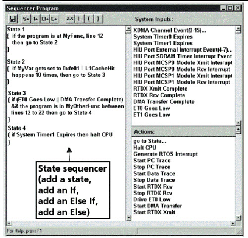

图9 中的事件探测器提供了更好的目标可视性和执行中断。图4 中的总线事件和辅助事件检测逻辑可以检测到系统中发生的一系列复杂事件并进行仿真断开。除了硬件和软件断点提供的代码执行断点,事件检测器也可以在数据访问、其它地址和数据的结合以及其它系统状态下断点。图9 中的事件检测器包含了一套比较仪和其它逻辑。用户可以通过调试器界面对这些比较仪进行编程以找到系统中事件的一个特定样式。比较仪会触发其它事件逻辑执行相关任务,例如停止执行,增加一个计数器来跟踪某个特定事件的发生,或者在一个可被其它设备所用的管脚上产生一个信号以进行其它操作。
图9:开发人员可以通过用户界面设置事件计数器和比较仪,并能编程复杂事件,只受到设备上逻辑数量的限制。
开发人员完成编程后,总线和辅助事件系统逻辑就将依照逻辑中设定的条件对运行的系统进行监控。一旦检测到情况,就会作出预先设定的响应。它可能会给仿真器发出一个指令,让它停止执行,也可能会设置一个输出管脚来告知其它器件或测试设备。这种片上逻辑的一个优势就在于它能“看”到设备内部发生的情况,而采用外部管脚时则只能看到管脚所代表的信号或情况。DSP 厂商已经通过提供可实现DSP 可视性的片上逻辑改进了这方面的功能。这一点是非常关键的,因为DSP 和其它嵌入式处理器都在向片上系统结构过渡,而这种系统恰恰会限制设备可视性的程度。
由于这些事件触发功能都是直接创建到DSP 处理器中的,它们不会占据过多的CPU 周期或存储器空间。因此,当被通过用户控制启动时,事件触发设备逻辑能以非侵入形式检测到所有事件,而不需停止CPU。这样可以让系统保持实时运行,并缩短调试时间,因为开发人员不必在每个单独事件上设置断点,并能够重复执行,知道下一个复杂事件发生。
