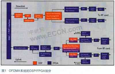

FPGA和数字信号处理器之间的划分取决于处理需求,系统带宽以及系统配置,发送和接收天线的数量等。图1所示为WiMAX和LTE等OFDMA系统中实现基带物理层(PHY)功能时典型的数字信号处理器/FPGA划分。
通过采用高级多路天线技术,这类系统的吞吐量将有可能超过100 Mbps。基带PHY功能可以大致分为比特级处理和符号级处理两类。下面几节介绍了这些功能,以及怎样使用FPGA来完善DSP模块,同时实现比特级和符号级功能。

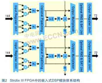

图2所示为高端FPGA(Altera Stratix III器件)中含有的嵌入式DSP模块。DSP模块一般包括8个专用乘法器;而Stratix III EP3SE110等高级FPGA的112个DSP模块能够提供896个18x18乘法器,吞吐量高达500 GMAC。这要比目前市场上的商用数字信号处理器高出一个数量级。

图1所示的是基站中采用的多路发送和接收天线。在这种配置中,进行MIMO解码前,对每一天线流单独进行符号处理,产生单路比特级数据流。当在数字信号处理器上实现的天线以串行方式执行操作时,符号级处理的复杂度会随之线性增加。例如,使用两路发送和接收天线时,假设FFT和IFFT变换长度为2048点,其运算将占用1GHz数字信号处理器60%的处理能力。相比之下,采用FPGA时,可以有效地扩展实现多路天线。FPGA对多路天线数据进行时分复用和并行处理。同一2x2天线FFT/IFFT配置可以利用不到5%的Stratix III EP3SE110 FPGA资源来实现。

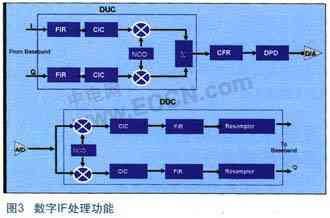

图3显示了基带通道卡向RF卡发送数据,进行后续的数字中频(IF)处理,包括数字上变频(DUC)、CFR和DPD。数字IF将数字信号处理的范围从基带扩展到了天线--RF域,在降低生产成本的同时提高了系统灵活性。而且,数字变频要比传统的模拟技术更灵活,性能更好(在衰减和选择性方面)。需要采用CFR和DPD功能来提高基站功率放大器的效率,从而大大节省了OPEX。CFR和DPD都需要进行采样率高达100+Msps的复数乘法运算。与DUC相似,在接收侧需要采用数字下变频(DDC)将IF频率变回到基带。
引入MIMO和多载波体系结构需要采用时分复用和多通道技术。利用Altera的IP内核,以及创新的DSP Builder工具,在Altera FPGA中可以很容易实现这些任务。DUC和DDC都使用复数滤波器体系结构,包括有限冲击响应(FIR)和级联积分梳状(CIC)滤波器。高级FPGA能够提供数百个18x18乘法器,运行速率高达350MHz。这不但为多信道并行处理提供了平台,而且还是最具成本效益的集成单芯片解决方案。另一发展趋势是分布式BTS,射频单元相对于BTS的其他部分位于远端,而不是在一个地方。这些射频单元也称为远端射频前端(RRH),通过光链路和主要的BTS单元进行通信。CPRI和OBSAI是实现RRH的两个标准。CPRI和OBSAI接口一般在FPGA上实现,利用BTS体系结构的多通道特性可以实现成本效益非常好的解决方案。
