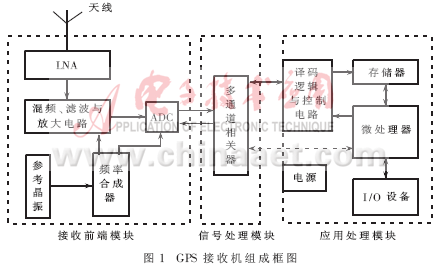

采用相关接收技术的GPS接收机一般可以分为三个功能模块:射频前端模块,信号处理模块和应用处理模块,如图1所示。高动态GPS接收机组成与其类似,关键在于信号处理模块具有快速捕获功能和较大的捕获、跟踪带宽。
信号处理模块的主要功能是对信号进行捕获、跟踪、解扩、解调等,提取观测量和导航电文数据。GPS扩频信号的解扩一般通过相关接收技术完成,信号处理模块的核心就是相关器。多通道接收机一般采用多通道相关器实时地跟踪4颗或4颗以上的卫星信号。

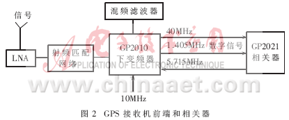

以GP2010、GP2021芯片组作为接收前端和相关器,GP2021由时基产生电路、地址译码器、状态寄存器及12通道独立跟踪模块等组成。其中每一独立跟踪模块包含载波DCO、码DCO、相关器和相应的载波整周计数器、码相位和历元计数器等。相关器还提供了一个5.714MHz时钟给GP2010,对GP2010的4.309MHz信号进行欠采样,得到1.405MHz的中频数字信号。GP2010输出中心频率为1.405MHz的中频信号给GP2021。GPS接收机前端和相关器如图2所示。

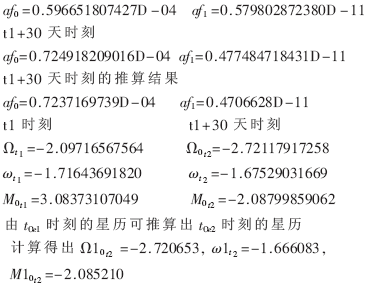

(1)实时有效的GPS星的历书的推算:为快速捕获信号,快速地定位,缩短冷启动时间,必须保证实时有效的GPS星的历书的存在。卫星的最新历书直接由用户根据较早的星历导出,通过外推得到冷捕搜星时刻的有效数据。现在,经过对间隔一个月的星历进行推算,GPS星轨道长半径α、偏心率e、轨道面倾角i、轨道准经度Ω0、轨道近地点角矩ω、平近点角M、星钟参数af0、af1都可达到相当的精度,其中a、e、i的值变化不大,同时设6个摄动修正参数为零。这样,就可得间隔一个月后的历书。
t1时刻
