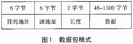

协议是用来管理通信的法规,是网络系统功能实现的基础。由于DSP可以实现对网卡的直接操作,对应于OSI网络模型,网卡包含了物理层和数据链路层的全部内容,因此,规定了数据链路层上数据帧封装格式,就可以为基于DSP的局域网络中任意站点之间的通信提供具体规范。因为以太网是当今最受欢迎的局域网之一,在以太网中,网卡用于实现802.3规程,其典型代表是Novell公司的NE2000和3COM公司的3C503等网卡,所以研究工作中的具体试验平台是以DSP为核心构成的以太局域网,主要用于语音的实时通信,所使用的网卡为Novell公司的NE2000网卡。NE2000网卡的基本组成请见参考文献,其核心器件是网络接口控制器(NIC)DP8390。该器件有三部分功能:第一是IEEE802.3MAC(媒体访问控制)子层协议逻辑,实现数据帧的封装和解封,CSMA/CA(带碰撞检测功能的载波侦听多址接入)协议以及CRC校验等功能;第二是寄存器堆,用户对NE2000网卡通信过程的控制主要通过对这些寄存器堆中各种命令寄存器编程实现;第三是对网卡上缓冲RAM的读写控制逻辑。DP8390发送和接收采用标准的IEEE802.3帧格式。IEEE802.3参考了以太网的协议和技术规范,但对数据包的基本结构进行了修改,主要是类型字段变成了长度字段。所以,以DSP为核心的局域网内通信数据包基本格式如图1所示。
DSP读出数据包和打包从目的地址开始。目的地址用来指明一个数据帧在网络中被传送的目的节点地址。NE2000支持3种目的地址:单地址、组地址及广播地址。单地址表示只有1个节点可以接收该帧信息;组地址表示最多可以有64个字节接收同一帧信息;而广播地址则表示它可以被同一网络中的所有节接收。源地址是发送帧节点的物理地址,它只能是单地址。目的地址和源地址指网卡的硬件地址,又称物理地址。
在源地址之后的2个字节表示该帧的数据长度,只表示数据部分的长度,由用户自己填入。数据字段由46~1500字节组成。大于1500字节的数据应分为多个帧来发送;小于46字节时,必须填充至46字节。原因有两个:一是保证从目的地址字段到帧校验字段长度为64字节的最短帧长,以便区分信道中的有效帧和无用信息;二是为了防止一个站发送短帧时,在第一个比特尚未到达总线的最远端时就完成帧发送,因而在可能发生碰撞时检测不到冲突信号。NE2000对接收到的从目的地址字段后小于64字节的帧均认为是“碎片”,并予以删除。在数据字段,根据系统的具体功能要求,用户可以预留出若干个字节以规定相应的协议,以便通信双方依据这些字节中包含的信息实现不同的功能。

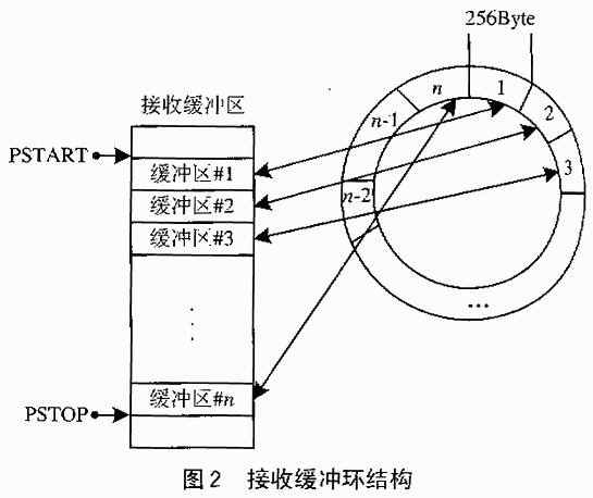

网卡初始化的主要任务是设置所需的寄存器状态,确定发送和接收条件,并对网卡缓冲区RAM进行划分,建立接收和发送缓冲环。具体过程请参阅参考文献。需要说明的是,每一块网卡被赋予一个物理地址,以便通信站点的标识。这个物理地址存在网卡的PROM(存储地址为0000~0005H)六个单元中,在网卡初始化时,通过远程DMA读入DSP内存中,并送入网卡物理地址寄存器。在一步的意义在于:一方面,如果能正确读出网卡的物理地址,则说明网卡硬件基本没有问题,网卡的上电复位和DSP对网卡的初始化顺利通过;另一方面,这个物理地址可以用于DSP网络系统中的点名、包的过滤丢弃等服务,也就是说,在链路层根据数据帧携带的源地址和目的地址确定数据报从哪里来,是否接收或丢弃。网卡初始化时另一个重要的工作就是接收缓冲环的设置,为了有效利用缓冲区,NIC将接收缓冲区RAM构成环形缓冲结构,如图2所示。
接收缓冲区RAM分成多个256字节的缓冲区,N个(N最大为256)这样的缓冲区通过指针控制链接成一条逻辑上的缓冲环。缓冲环的开始页面地址存入PSTART寄存器,环页面结束地址存入PSTOP寄存器。PSTART和PSTOP确定了接收缓冲环的大小和边界。为便于缓冲环读写操作,还需要2个指针:当前页面指针CURR和边界指针BNRY。CURR确定下一包放在何处,起着缓冲环写页面指针作用;BNRY指向未经DSP取走处理最早到达的数据包起始页面,新接收的数据包不可将其覆盖,起着缓冲环读页面指针的作用。也就是说,CURR可以告诉用户网卡接收的数据分组当前放到了什么位置,而BNRY则用于确定DSP读缓冲环到了什么地方。由于接收缓冲区为环形结构,BNRY和CURR相等时,环缓冲区可能满也可能空。为了使NIC能辨别这两种状态,规定当BNRY等于CURR时,才认为环缓冲区满;当缓冲区空时,CURR比BNRY指针值大1。因此,初始化时设置:BNRY=PSTART,CURR=PSTART+1。这时读写指针不一致,为了保证正确的读写操作,引入一软件指针NEXTPK指示下一包起始页面。显然,初始化时NEXTPK=CURR。这时,缓冲环的读指针对NEXTPK,而BNRY只是存储分组缓冲区的起始页面边界指示,其值为NEXTPK-1。
