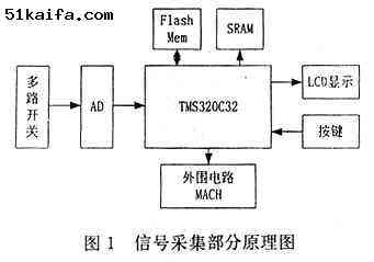

下面是以DSP为核心的心电数据采集系统的设计框图,如图1所示,主要包括以下特点:
1)多通路信号采样,可控制模拟多路开关采集16路信号,包括12路常规心电信号ECG、3路正交信号CMP和1路心率变异信号HRV;
2)A/D采样频率为16 kHz,分辩率为12 bit,转换精度高,线性误差为1/2 LSB;
3)大存储容量。1 Mb的存储空间,能够存储多路长时心电数据及分析诊断结果;
4)有可编程逻辑芯片MACH实现逻辑控制;
5)其它部分,包括LCD图形点阵式液晶显示、输入按键。

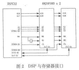

多路心电信号实时采集的数据量比较大,10 s的常规12路ECG信号有240 k字节的数据量。系统选用大容量的快速闪存作为存储器。C32允许可变宽度的外部存储器接口,用作数据存储时,宽度可以是8/16/32位,用作程序存储时,宽度可以是16/32位,因此,设计16位的外部存储器接口,同时用于存放应用程序和数据,两片Atmel27F080构成1Mb×16的存储器,采用16位的存储器接口方式,减小了系统的体积。Atmel 27F080的数据存储时间是70 ns,符合快速接口的要求,允许任意位置数据的存储、擦除,与DSP的连接如图2所示。
DSPC32的内部RAM是512字,为增强其算法处理能力,外部扩展了32 kb的高速SRAM,由4片ISSI61C256-15构成,其存储速度是15 ns。

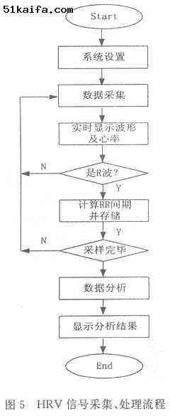

心率变异性(HVR)分析目前在临床研究中受到了普遍的重视,已成为心血管疾病及心电生理研究的热点。一般处理方法是采集短时(520点)或长时(24 h)心电信号R波的间期,从多个信号处理的角度进行分析,给出关键参数。本系统对心率信号采集处理的流程如图5所示。
系统设置包括设置采样频率fs=1 kHz,模拟开关选择第16路。由于HRV分析的对象是心电波形的RR间期,在数据采样同时,就对波形的R波进行定位,找到R波位置,计算出相邻R波的间隔RR间期后存储。DSP的高速特点使得在数据采样的同时可以进行较为复杂的信号处理,比较准确地找到R波的位置。具体采用了如下措施:
1)数字滤波。采样的信号通过截止频率是150Hz的低通数字滤波器,实时滤除高频的干扰信号。
2)采用斜率跟踪的方法确定R波的位置。事先确定一个阈值,当采集波形的斜率变化超过阈值时,跟踪寻找斜率变化最大的位置,即R波所在的位置。
采样完毕后,对RR间期进行快速分析,分析方法包括了时域的统计分析、频域的谱分析,得到多个分析结果显示在液晶显示器上。
