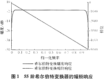

由此可见,离散希尔伯特变换器可以由FIR(有限冲击响应)滤波器来实现,可以用窗口法来设计FIR滤波器实现希尔伯特变换。利用矩形窗设计的55阶FIR滤波器幅频响应如图1所示。
但要注意的是,利用FIR滤波器实现希尔伯特变换将会使输出信号延迟N/2(N为滤波器系数长度),而且输出信号的前N个数据和最后N个数据也是不对的,因为此时输入数据已经为0。

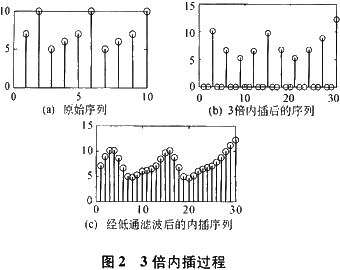

所谓整数I倍内插是指在两个原始采样点之间插入(I-1)个零值,若设原始采样序列为x(n),则内插后的序列xI(m)表示为:
内插过程如图2所示,其为I=3倍的内插,可见图2(b)中每个原抽样点之问插入了2个零值。内插后的信号频谱为原始序列谱经I倍压缩后得到的谱。因此,要恢复原始频谱,必须对内插后的信号进行低通滤波(滤波器带宽为π/I)。经过低通滤波后的波形如图2(c)所示。可见,原来插入的零值点变为的准确值,经过内插大大提高了时域分辨率。

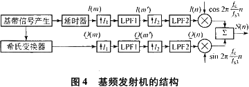

假设输入信号为语音信号,基带信号的带宽为B=4 kHz,对其进行频率为fs1=20 kHz的采样并进行正交化。混频频率fc=40 kHz,对cos 2πfct与sin 2πfct的采样率为fs3=400 kHz,因此内插比I=fs3/fs1=20,为了减少内插抗混叠滤波器的系数长度,减小抗混叠滤波器的实现难度,采用2级内插实现,第1级实现I1=4倍内插,第2级实现I2=5倍内插。内插抗混叠滤波器采用凯撒窗的FIR滤波器实现,其中δ=δp=δs=0.001,分两级实现后,每一级δ1=δ2=30 dB,这样大大简化了抗混叠滤波器的结构。实现结构如图4所示。

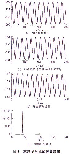

基频发射机的仿真结果如图5所示。
基频发射机的仿真实现是利用TI公司推出的DSP集成软件开发环境CCS(Code Composer StudioV3.0)进行的,在CCS中配置为TMS320C6713。TMS320C6713是TI公司在TMS320C6711基础上新近推出的C6000系列新一代浮点DSP芯片,它可以在255 MHz的时钟频率下实现1 800 MIPS(百万条指令每秒)/1 350 MFLOPS(百万次浮点运算每秒)的定点和浮点运算,可以满足高速数据采集和实时控制系统对信号处理速度的要求。
为了方便验证CCS仿真实现的正确性,取输入信号为f=3 kHz的单频余弦信号,如图5(a)所示;经正交变换后为同频的正弦信号,如图5(b)所示;经基频发射机调制后,输出结果相当于单边带调制,为单频f=37kHz的余弦信号,如图5(c)所示,其频谱如图5(d)所示,可见实现结果正确。
