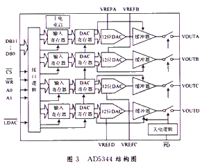

系统所用的DAC为ADI公司的AD5344,他是一种低功耗12 b数模转换器。该芯片可应用于便携式电池电源仪器、可编程电压和电流源、可编程衰减器、工业处理控制器以及数字放大和补偿调节等方面。图3为其内部结构原理图。AD5344有4路12 b DAC,可在2.5~5.5 V之间正常工作,在外接+3 V电压时典型电流值为500μA,并且具备进一步将电流降至80 nA的节电模式。他的输出缓存可将输出驱动到两个电源轨道之上。通过A0和A1可控制选择哪一路输出。

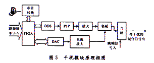

干扰模块原理图如图5所示。在干扰模块的设计中,选用了常用的DDS芯片AD9854与FPGA相结合的方式来产生干扰频率。为了实现干扰信号功率的可控制,拟在DDS输出的信号加上衰减器。采用计算机通过USB芯片来控制干扰模式的选择和干扰信号参数的选择。DDS产生的信号先通过低通滤波再放大,目的是为抑制杂散信号。
在跟踪式干扰中,FPGA接收电子侦察所获得的通信信号,引导DDS产生同频的干扰信号。在非跟踪式干扰中,由计算机控制产生单频干扰、扫频干扰以及随机调频噪声等样式的干扰信号,这些干扰信号和原跳频信号在合路器合路输出,送给跳频接收机,以此来检验跳频通信对这些干扰样式的抗干扰能力。
