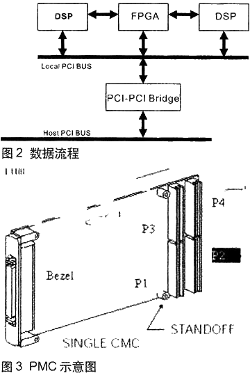

为了提高算法效率,实时处理图像信息,本处理系统是基于DSP+FPGA混用结构设计的。业务板以FPGA为处理核心,实现数字视频信号的实时图像处理,DSP实现了部分的图像处理算法和FPGA的控制逻辑,并响应中断,实现数据通信和存储实时信号。
首先,本系统要求DSP可以满足算法控制结构复杂、运算速度高、寻址灵活、通信能力强大的要求。所以,我们选择指令周期短、数据吞吐率高、通信能力强、指令集功能完备的DSP。同时也考虑了DSP功耗和开发支持环境等要素。
由于从探测仪传来的低层A/D信号,其差值预处理算法的数据量大,对处理速度的要求高,但运算结构简单,选用百万门级FPGA进行硬件实现。采用DSP+FPGA混用的硬件系统就把两者的优点结合到一起,即兼顾了速度和灵活性,又满足了底层信号处理和高层信号处理的要求。因此,非常适合实时信号处理系统。

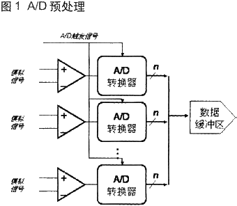

A/D预处理板
考虑到系统每个业务板都要处理多路输入,而且工程安装设备要求便利,我们专门为模拟输入的信号调理设计一个标准的处理模块:尺寸为233.35mm×80mm×1槽空间。这样信号线全部在箱体后部接入。每个业务板一一对应预处理的数字信号按照预定的方式通过P5高速传送到对应业务板上的FIFO。FIFO控制器根据触发的有效来变换工作方式。
考虑到系统扩展和故障排除的便利,业务处理板设计成统一的架构。这样,用户针对不同的处理业务只要更改设计好的软件内核,硬件接口程序和用户界面都不用更改。同样,排除故障时只要更换问样的业务板即可完成。
业务处理板尺寸为233.35mm×160mm×1槽空间;支持PICMG 2.1热插拔规范。
板上DSP和FPGA各自带有RAM,用于存放业务处理过程所需要的数据。
PMC I/O扩展板
实际应用于工程时,模块化的系统部件通常需要接受外部指令或通过特定的I/O接口输出数据。我们采用了PMC卡来解决。PMC(PCIMezzanine Card)规范IEEE 1386给出了mezza-nine模块的标准。它提供了一种针对不同载板规格高性价比的实现I/O功能的方式。
PMC标准是把PCI总线信号映像到PJ386板卡上。单模块尺寸单((74mm ×149mm)上的前突起部分用来接通I/O,通过标为P1、P2、P3、P4的四个联接头与载板上PCI互联。
用户可以根据现场的要求选择标准PMC网络接口卡接受和传输数据。也可以按照需要定制各种串口I/O接口卡,完成时统调度。

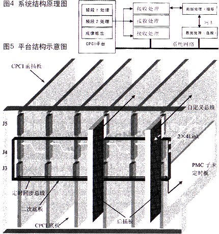

(远)红外遥测系统
在(远)红外遥测系统中开展红外数字视频信号成像的实时处理系统。
在对大尺度空间或复杂地形进行遥感观瞄时,采用了多个红外频段的探测器。根据不同的精度数据进行处理,绘制出图像输出到显示终端,并把大量数据快速存储到本地硬盘供后续使用。
系统的工作原理框图示于图4。
实时目标探测系统
在IC生产或精密器件研磨加工都使用了工业视频处理系统。在这样的系统中,并行输入输出的信号频率一般不高,但对信号处理精度和实时性的要求很严格。
我们应用上述架构实现了一个实时目标检测系统,该系统的任务主要足接收多个工位上传的位置量传感器,位移量传感器和摄像头输出的灰度图象,经预处理、编码、算法处理和目标识别后,输出结果到显示终端,同时发出指令给控制电路。其中,低层的处理,其运算数据量大,但运算结构较规则,适于用FPGA进行纯硬件实现;而算法处理及目标识别等高层图象处理,要用到多种协议结构,用DSP编程来实现。系统的示意图如图5所示。
