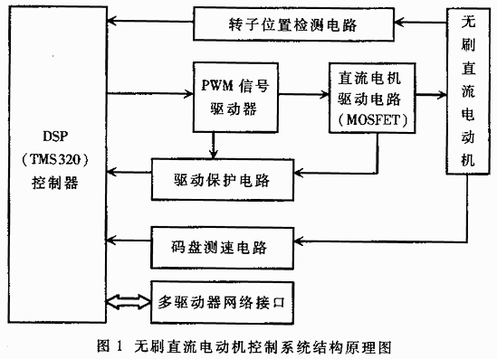

在本文设计的无刷直流电动机控制系统中,采用TI公司的TMS320LF240x芯片作为控制器。TMS320LF240x芯片作为DSP控制器24x系列的新成员,是TMS320C2000平台下的一种定点DSP芯片。从结构设计上讲,240x系列DSP提供了低成本、低消耗、高性能的处理能力,对电机的数字化控制作用非常突出。 在图1所示的基于TMS320LF240x的无刷直流电动机控制系统中,采用TMS320LF240 DSP作为控制器,处理采集到的数据和发送控制命令。TMS320LF240控制器首先通过三个I/O端口捕捉直流电机上的霍尔元件H1、H2、H3的高速脉冲信号,检测转子的转动位置,并根据转子的位置发出相应的控制字来改变PWM信号的当前值,从而改变地直流电机驱动电路(全桥控制电路MOSFET)中功率管的导通顺序,实现对电机转速和转动方向的控制。电机的码盘信号A、B通过DSP控制器的CAP1、CAP2端口进行捕捉。捕捉到的数据存放到寄存器中,通过比较捕捉到的A、B两相脉冲值可以确定当前电机的正反转状态以及转速。在系统的运行过程中,驱动保护电路会检测当前系统的运行状态。如果系统中出现过流或者欠压情况,PWM信号驱动器IR2130会启动内部保护电路,锁住后继PWM信号的输出,同时通过FAULT引脚拉低DSP控制器的PDPINT引脚电压,启动DSP控制器的电源驱动保护。这时所有的EV模块输出引脚将被硬件置为高阻态,实现对控制系统的保护。该系统中设计的保护电路主要用于保护DSP控制器和电机的驱动电路。 图2 全桥式电机驱动电路控制原理图 下面主要介绍系统的转子位置检测电路、驱动电路、系统保护电路等。

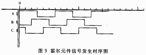

电动机上的霍尔元件信号发生时序如图3所示。 直流电机产生的霍尔元件信号通常高低电平相互覆盖。而对电机驱动桥路的控制需要根据检测到的三个霍尔元件的每一次跳变,来触发控制器进入中断响应,同时还要记录霍尔元件的状态。因此在设计中对三个霍尔元件做两步处理:首先把三个霍尔元件的信号接到TMS320LF240的三个I/O引脚上,记录当前的状态;然后把霍尔元件信号作为三路输入接到CPLD的I/O口,通过编程实现一路连续的窄脉冲输出,接到TMS320LF240的CAP3引脚上。每一个脉冲触发一次中断,控制驱动桥路的导通顺序,并根据当前的霍尔元件状态信息对电机的转速和正反转进行控制。

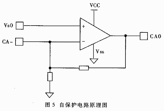

系统的驱动电路保护作用主要是由IR2130驱动器来实现的。IR2130驱动器保护电路主要有两部分:自保护电路和过电流欠电压保护电路。 自保护电路如图5所示。外围电路中的参考地运算放大器通过引脚VsO的设定值与流入CA-引脚的电流在反馈电阻上产生的电压相比较,如果超出设定或调整的VsO参考值,IR2130驱动器的内部电流保护电路启动关断输出通道,实现电流保护的作用。IR2130芯片内部也有硬件保护电路。如果负载或驱动电路出现过电流或欠电压的情况,IR2130驱动器的FAULT引脚会输出制动信号,通常这个输出信号接到DSP的PDPINT引脚上,拉低PDPINT引脚的输入电平,关断DSP的所有输出并置为高阻状态,实现整个控制电路的保护作用。

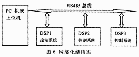

为了适应网络发展的要求,必然要求微处理器控制设备提供各种网络通信接口。传统的单片机对于网络支持不足,而新一代的微处理器已经开始内嵌网络接口,除了支持TCP/IP协议外,有的还支持USB、CAN、BLUETOOTH等通信接口,同时也提供相应的通信组网协议软件和物理层驱动软件。 通过网络控制无刷直流电动机的运行可以说是该控制系统的一个特色。通常是无刷直流电动机的控制系统都是单机控制或采用双控制器进行控制,很少通过网络来控制。本控制系统采用RS485通讯接口进行网络化数据传输。主要的网络传输示意图如图6所示。上位机或PC机为每个控制模块软件分配地址,发送数据给每个模块,而主机在发送数据时主要是通过分配给每个模块的地址识别发送对象。网络系统上电后,在进行网络初始化之前,除了主机的组地址和地址可以确定外,所有驱动器模块组地址和地址都是0xFF,
表示该驱动器模块只在0xFF这个全体组内,且地址没有初始化。由硬件的连接方式决定,此时网络的下一个驱动器模块处于等待网络初始化指令状态,主机应当发送一个地址分配指令对该驱动器模块进行地址分配。一旦该驱动器模块地址分配成功,它便通过硬件向下一个驱动器模块传递信息,表示自身已经分配完毕。然后主机的下一个地址分配指令将作用于下一个驱动器模块。这个过程将一直持续下去,直到主机在发送地址分配指令后收到分配成功的反馈信息为止,此时表示没有需要分配的驱动器模块了。至此网络初始化完毕。在网络已经建立好的情况下,主机可以通过发送网络复位指令,使所有驱动器模块复位为刚上电的状态,然后再次进行初始化,即提供了网络“热”重建能力。 无刷直流电机配以高性能高速实时数字控制器构成的调速装置,整个系统控制相对简单、成本低、转速平衡、噪音低,特别适合在家用电器产品中应用。同时,也可推广到其它工业应用领域,如机床、机器人和电梯驱动等。
