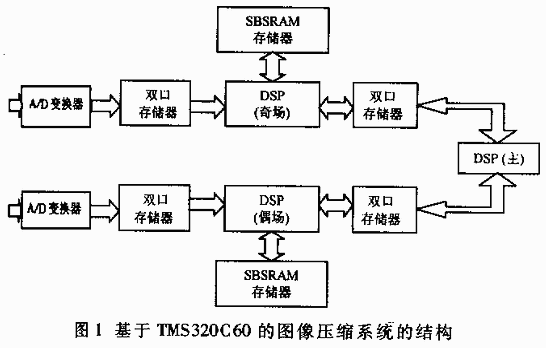

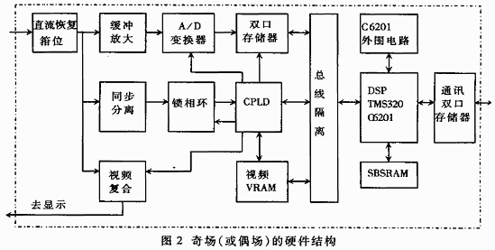

模拟视频信号经高速A/D采样后转换成数字视频信号。数字视频信号由奇数场信号和偶数场信号两路信号组成,奇数场信号和偶数场信号按照上述改进的小波压缩方案进行图像压缩。采用TI公司的含多处理单元的C6201定点处理器,该处理器可采用50MHz或100MHz的工作频率,经内部倍频后升至200MHz,每秒可完成1.6G次操作。其内部含有具备超长指令字处理能力的CPU和8个功能单元,故而它可在个时钟周期内执行8条指令,芯片运算能力显著提高,再加之其良好的外部RAM接口和16bit的主机接口以及四通道的DMA功能,就使其成为高速运算的首选芯片,该系统的硬件结构如图1所示。本系统拟采用三片C6201,一片负责奇场图像的压缩和存储,一片负责偶场图像的压缩和存储,一片主C6201负责一帧压缩图像的存储、判断和通讯,其工作原理如下: (1)待处理视频信号首先送入A/D处理模块。A/D模块由视频同步分离电路、直流恢复电路、锁相环时钟电路和高速视频模拟/数字转换器组成。待处理视频信号经同步分离电路,分离出行场同步信号和奇偶场信号,将行场同步和奇偶现场信号送给CPLD作为时间基准信号。同时,待处理视频图像信号经直流恢复电路恢复它的直流分量,再经模数转换成数字信号。 (2)转换后的数字信号先由双口存储器缓存。CPLD通过逻辑综合,为双口RAM(DPRAM)产生写入地址和读写控制信号,使得A/D变换的数据按照要求存入以口RAM中。再由2片C6x(Odd-C6x和Even-C6x)分别读取,奇场信号由Odd-C6x读取、偶场信号由Even-C6x读取。双口RAM采用16行缓存,2片C6x(Odd-C6x和Even-C6x)每隔16行读取一次。当双口RAM存完16行后,CPLD给Odd-C6x或Even-C6x发出中断信号,则Odd-C6x或Even-C6x读取已存的16行数据。 (3)当Odd-C6x或Even-C6x处理器收到CPLD发出的中断信号后,立即响应外部中断并给CPLD一个中断响应信号,CPLD通过逻辑运算将Odd-C6x或Even-C6x与DPRAM间的缓存器接通,由Odd-C6x或Even-C6x内部的DMA控制器以DMA方式将相应DPRAM内数据读入Odd-C6x或Enen-C6x并对图像数据进行压缩,将压缩后的结果存入SBSRAM,并将一些压缩参数传送给Main-C6x以便进一步分析与片。整个系统的硬件结构如图2所示。
该硬件系统可以对高分辨率768 576的视频图像进行实时采集压缩,压缩卡最高数据处理速度是200Mbps。若多个摄像头同时进行数据采集压缩,可采用多路压缩单机并行阵列式结构。在图像压缩前,还可根据用户的要求,对目标进行粗检测识别,只对感兴趣区域进行压缩,或进行不等压缩比的压缩,不仅可提高压缩比,还能尽可能多地保留感兴趣区域的图像细节。 用TMS320C6201作为高速信号处理器,采用高效的小波算法对采集到的视频信号进行数字化压缩,取得了很好的效果。
