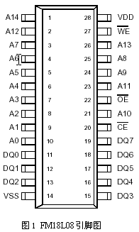

FRAM的特点 Ramtron’s FRAM存储器技术的核心是微小的铁电晶体集成到记忆体单元,以至于它能象快速的不挥发RAM一样操作。 当一个电场被加到铁电晶体,中心原子顺着电场的方向移动。 移去电场,中心原子保持不动,保存记忆体的状态, FRAM 记忆体不需要定期刷新,掉电后立即保存数据。 FM18L08是Ramtron公司近年推出的一款存储容量为32k╳8bits FRAM,其主要特点如下:3.0-3.65V单电源供电;并行接口;提供SOIC和DIP两种封装;功耗低,静态电流小于15uA,读写电流小于10mA;非挥发性,掉电后数据能保存10年;读写无限次。 FM18L08引脚结构如图1: /CE:片选 /WE:写使能 /OE:输出使能 A0-A14:地址端 DQ0-DQ7:数据端 VDD:电源 VSS:地

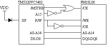

为使C5402能有效地把外扩FRAM中的程序引导到芯片内RAM,需要编制一个引导表。引导表定位于数据空间的4000h~FFFFh段,引导表的内容包含如下几个方面:(1)引导方式的标识;(2)程序存放的目标首地址;(3)程序执行的入口址址;(4)用户程序代码;(5)用户程序块长度。引导表结构如表1所示。 数据区地址(H) 内容(H) 含义 8000,8001 8002,8003 8004,8005 8006,8007 8008,8009 800A,800B 800C,800D 800E,800F 8010,8011 8012,8013 …… 8030,8053 8054,8055 …… FFFE,FFFF 08,AA 7F,FF 88,06 00,00 00,80 00,44 00,00 00,80 F6,BD F0,70 …… F4,95 00,00 …… 80,00 8位引导标志 SWWSR寄存器初值BSCR寄存器初值 程序入口XPC 程序入口地址 程序段长度 程序存放目标XPC 程序存放目标地址 程序代码1 程序代码2 …… 程序代码N 程序块结束标志 …… 程序存储首地址 表1并行引导装载模式引导表 片内ROM的引导程序首先读取I/O空间的FFFFh地址内容(指定为8000h)作为引导表的起始地址,通过判别引导表起始地址内的引导标识来确定是8位并行还是16位并行引导方式。若引导标识是10AAh,则是16位的并行引导方式;若引导标识是08AAh,则是8位的并行引导方式。当从I/O空间FFFFh地址读取不到有效的引导标识时,片内ROM的引导程序即读取数据空间FFFFh的内容作为引导表的起始地址。同样通过判别引导表起始地址内的引导标识来确定是8位并行还是16位并行引导方式。当EPROM数据位宽是8bit时,则要读取数据空间FFFFh地址的内容(低字节)和FFFEh地址的内容(高字节)作为引导表的起始地址。 8bit 并行引导装载的实现电路如图1所示。其中A15经过非门与/MSTRB相或是为了防止C5402的内部16K DARAM(0000H-3FFFH)与外部FRAM冲突,同时,对应上并行引导装载模式的引导表设置相对应。
图1 硬件系统原理图
