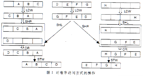

运动补偿是MPEG-4标准中的一种重要算法。运动补偿是指根据运动矢量在参考帧中找出参考块。如果运动矢量的X分量和Y分量都是整象素长度,则直接在参考帧中找出参考块。如果为半象素长度,则需要通过内插运算计算出参考块,计算出的参考块需要加上解码得出的误差块才能得到当前参考块。本文给出了运动矢量的X分量和Y分量都是整象素长度时的运动补偿方法。根据运动矢量可直接在参考帧中找到参考块(8%26;#215;8)。完成此功能的C语言函数如下: void mc_case_a2unsigned char pSrc short SrcOffset short SrcWidth unsigned char pDst short RoundCtrl   …… for i=0 i<8 i++   tmp_P_Dst+i  = tmp_P_Src+i  ...... } } 参数运动矢量SrcOffset对4(4个字节为一个字,长32位)的余数可能是0、1、2、3。当余数是0的时候,编译后执行代码是按字读取(LDW)的,这充分体现了TMS320C62X的优点,也使程序的运行效率比较高。而当余数不为0的时候,则可能是按字节读取(LDB)或是按半字读取(LDH),这使程序的运行效率较低。视频的编码和解码都要用到运动补偿来重构图像,这是一个很费时的操作,而且其代码也是图像处理中的核心代码,这样就要求编写高效的程序来完成此操作。为了使代码的运行效率更高,且结合TMS320C62X的硬件特点,希望对于不同的运动矢量,做运动补偿的时候都能采用按字读取和存储的方式。这需要对运动矢量参数除以4,根据余数调整指针,使指针始终指向字对齐方式?而在C程序中当前块是char型的以字节方式存储的,对其进行移位处理只能是一个字节一个字节地进行移位,这就使得在C程序中不能用和汇编程序同样的方法来对程序进行优化 ,如运动矢量除以4以后的余数为1,为了使要取的8个象素对准字访问方式,则要按图1进行操作。
根据运动矢量参数进行移位使其对准字访问的核心代码的程序为: MVK .S2  0xFFFCtemp  ;获得地址的LSB位 ADD   .L1X pSrcoffsetpSrc ;参考块第一个元素的 地址 AND   .L2X pSrctemptmp_pSrc ;字对准访问的地址 AND   .S1  0x0003pSrcrshiftA ;用两个LSB位得 ;到了需右移几个字 SUB  .L1  0x04rshiftAlshiftA ;需左移几个字 MPY  .M1  rshiftA8rshiftA ;需右移的#bit数 MPY  .M1  lshiftA8lshiftA ;需左移的#bit数 作为一个说明C语言与汇编程序混合编程的设计例子,采用并行汇编实现了这个函数的优化。这里只给出部分汇编程序: .text ;将该段汇编代码安排在.text 段,当然通过在C语言中用 #program_section也可以将其安排 在其它自己命名的段中。 .global mc_case_a  ;函数名,用.def或.gloal对其进行 声明,使得C代码调用该函数 _mc_case_a  ;标号,是C调用函数和汇编 被调用函数的接口处 …… .asg B10,ocsr .asg B11,rw_4  STW .D2 ocsr,stack--1  ;被调用函数用到了 B10~B15,A10 STW .D2 r_w4,stack--1 ;~A15的寄存器,则 需对它们保护 MVC .S2 CSR,ocsr AND .S2 -2,ocsr,ocsr MVC .S2 ocsr,CSR ;关闭某些中断 …… loop LDW .D2 tmp_pSrc++src_width1,r_w1 ;读取第一个字 LDW .D1 pSrc++1,r-w2 ;读取第二个字 LDW .D1 pSrc++src_width2,r-w3 ;读取第三个字  SHRU .S2 r_w1,rshiftB, r-w1 SHL .S1 r_w3,lshiftA, r_w3 SHL .S2X r_w2,rshiftB,r_w4 SHRU .S1 r_w2,rshiftA, r_w2 OR .L2 r_w1,r_w4, r_w1 OR .L1 r_w1,r_w3,r_w2 ;这几步作了图a 中的操作过程 STW .D2 r_w1,pDst++2 STW .D1 r_w2,tmpDst++2 ;存储取得的两 个字 B .S2 loop ;延迟跳转到标号 loop处,实现循环 …… LDW .D2T2 ++stack1,r_w4 LDW .D2T2 ++stack1,ocsr ;对被调用函数 中自己保护的寄 存器作恢复处理 MVC .S2 ocsr CSR   ;恢复中断环境 B .S2 B3  ;返回到调用函数处 …… 在TI CCS上用其库函数CLOCK()对这个算法的C语言程序和并行汇编程序分别进行了性能测试。在纯C语言中,运动矢量对4的偏移量的余数为0 时约为33个指令周期 余数为1时约为93个指令周期 余数为2 时约为 51个指令周期余数为3 时约为 93个指令周期平均约耗时 67个周期。而将其用并行汇编代码编写其周期数恒定为33个指令周期。33个指令周期的执行时间,对于这个函数基本上是达到了函数的最大优化。
