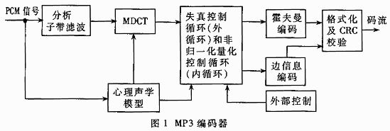

图1是MP3编码器的系统方框图。每声道以1152个采样值为一帧进行处理。首先,分析子带滤波器采用正交镜像滤波器组,将20kHz左右带宽的信号划分成相等带宽的32个子带。然后对子样值作MDCT以补偿子带滤波的不足,主要是为提高频率分辨率、消除由子带滤波引起的带间混迭。 同时采样值通过心理声学模型计算出各频带的掩蔽阈值。
失真控制循环和非归一化量化控制循环是量化编码循环过程,它通过量化减少各MDCT系数的精度,使编码比特数得以降低。不同系数采用不同的量化阶,从耳敏感的频率量化精度高,不敏感的频率量化精度低,量化误差则不会被人耳察觉。选择量化阶的依据就是心理声学模型计算出的掩蔽阀值。
最后将量化阶等信息以及霍夫曼码打包成比特流,供解码用。

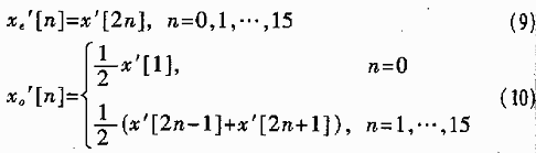

可见用(5)式代替(1)式可以减少一半的乘法运算。又发现(5)式和标准的IDCT非常相似,可以将Lee提出的快速IDCT算法稍加改动推导(5)式的快速算法。所以又将32点变换分解成以下的两个16点变换:
其中,
最终的子带样值是如下的蝶形组合: X[K]=Xe[k]+(1/cos[(2k+1)π/64]Xo[k],k=0,1,…,15 (11) X[31-k]=Xe[k]-(1/cos[(2k+1)π/64])Xo[k],k=0,1,…,15 (12) 直接计算(1)式需要32次乘法和32次加法,采用快速算法需2次乘法和15次加法,运算量原来的1/4,而且数据表格所占用的存储空间也减少为原来的1/8左右。

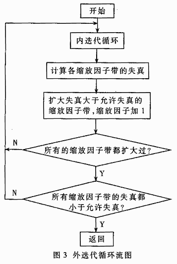

量化编码迭代是两重循环过程,图3是外迭代循环流图,迭代的目的是在可用比特数的限制之内,以各频带的掩蔽值为依据,确定全局增益(体现了全局量化阶)和各频带的缩放因子(体现了局部量化阶)。内循环逐步增加量化器步长,即全局增益,直到MDCT系数量化后可被可用比特进行霍夫曼编码,即通过增加全局量化阶以降低编码比特数;外循环依据掩蔽阈值检测各缩放因子带的失真,若超过允许失真,则扩大该带的MDCT系数,即增大该带的缩放因子,以降低局部失真;最后一次迭代的结果作为最终的霍夫曼码。每一次循环都要用当前量化阶量化并霍夫曼编码一次,运算量相当大。从外循环可以看出掩蔽阈值最终决定缩放因子,为了能省去外控代循环,将代表帧的缩放因子作成表格,供每帧采用。 由于上述三个模块是最主要并且运算量最大的模块,通过对它们的简化和优化,程序大小和运算量可得到极大的减少。
